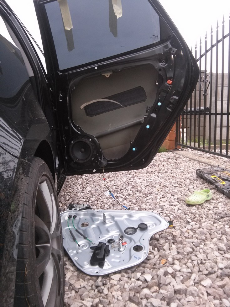

Pred nedavnom mi zacal blbnut central na pravych zadnych dverach. Niekedy nezamklo alebo neodomklo dvere. Za hlavnu zavadu sme vytipovali motorcek zamykania. Tak som vyrazil do hyundai servisu zistit kolko stoji novy diel. Sadol som si na stolicku, povedal aky mam problem a co potrebujem. Po 5 minutach hladania v pocitaci mi technik zahlasil cenu a veru dobre ze som sedel... 240 eur za komplet zamok (kedze motorcek sa nachadza v jednom kuse so zamkom) Pozeram prekvapeny nanho a odchadzam so slovami ze za to kupim cele dvere. Hned v ten den som objednal z buracky za 39 aj s postou. Vymenit som to isiel ku kamaratovi, pretoze mne sa nedarilo dostat sa k zamku vo dverach. Museli sme zhodit vyplnovy plech vo dverach cez ktory idu uplne nelogicky kable, proste "dava" to logiku. Muselo sa uvolnit sklo, rozobrat cela vonkajsia klucka a az potom horkotazko sme to vybrali von. Skladanie uz islo rychlo, kedze sme vedeli uz co a ako. Potom sme rozobrali povodny zamok, ktory je navyse poskladany tak aby nesiel rozobrat bez toho aby ste samozrejme nieco nepolamali. Rozbrat ho zabralo pol hodinu, ale pricinu zavady sme neodhalili, mechanicke casti fungovali vsetky bez zjavneho poskodenia, cize jedine musel odist elektromotorcek.

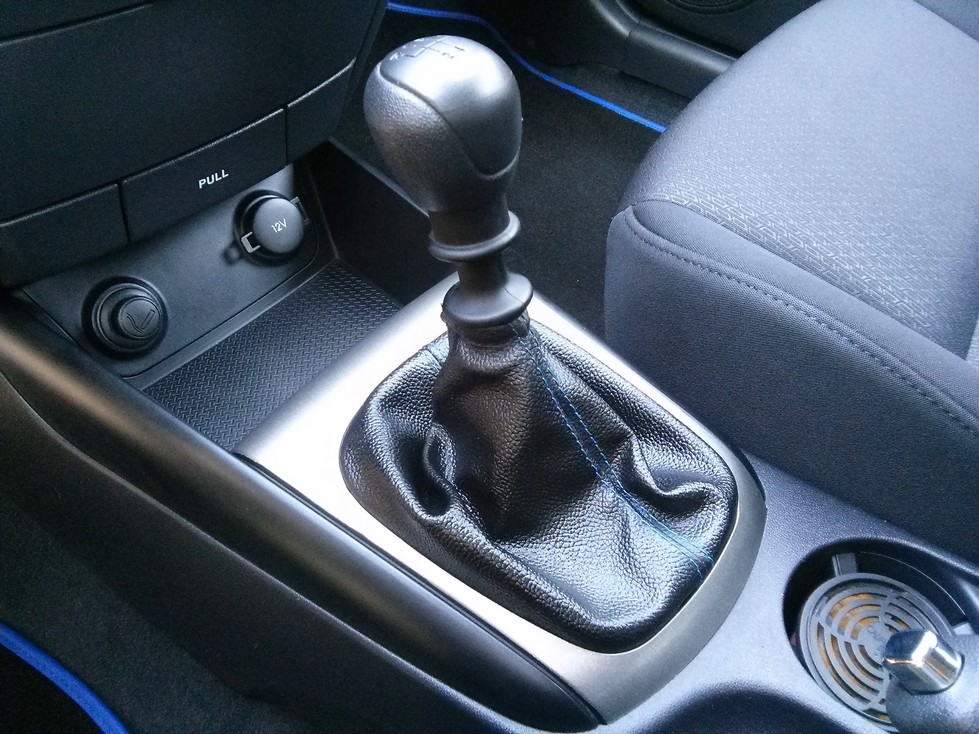

A este by som mal otazku, neviete o niekom kto sije kozene manzety na radiacu paku ? Na jednom mieste sa mi z nicoho nic odrala kozenka v mieste zahybu. Ja som nasiel toto http://www.automanzety.sk/

Takze manzetu som dal usit podla starej u http://www.automanzety.sk a okolie som si potiahol foliou so vzorom bruseneho hlinika. Mam to uz celkom dlho, no pochvalit som sa zatial nestihol :mrgreen:

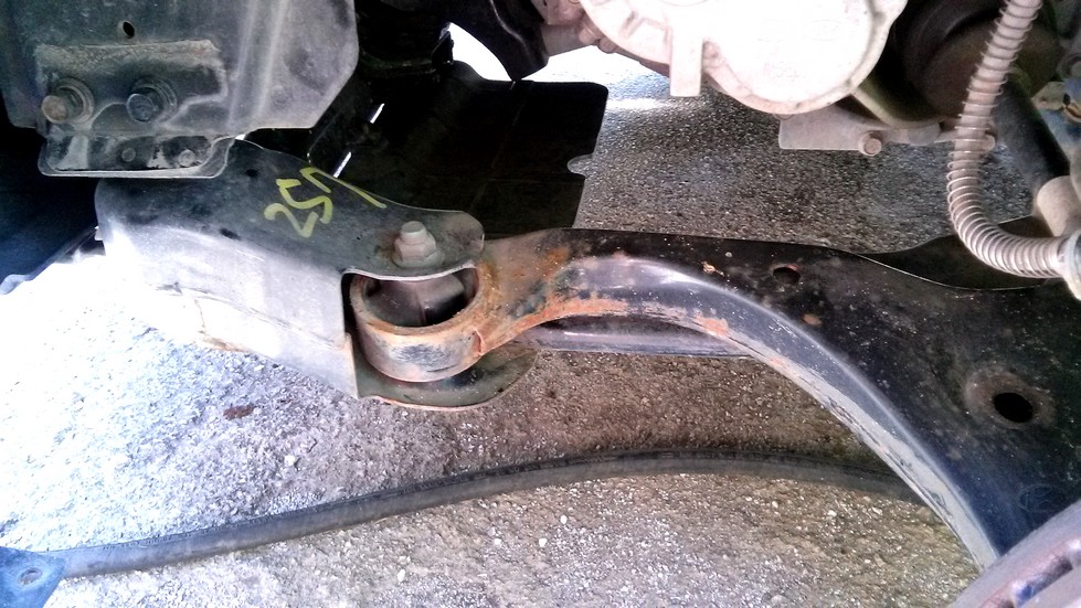

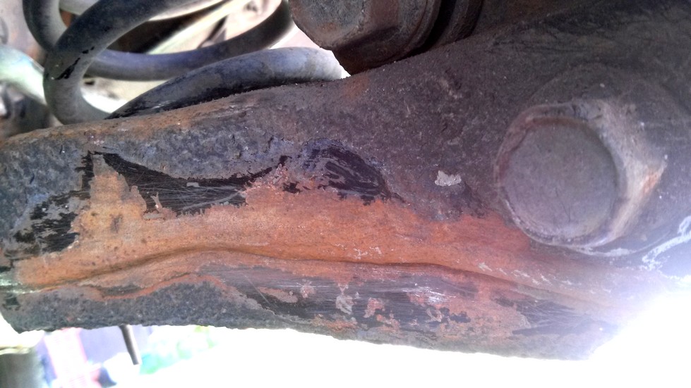

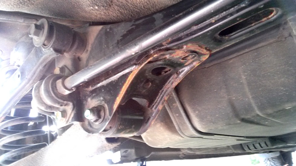

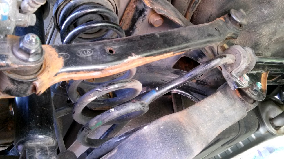

No a po tejto zime dostal podvozok zabrat a zacala sa objavovat hrdza v nezvycajne velkom mnozstve. Mam taky pocit ze cestari zacali pouzivat nejaky agresivny sajrajt co minule roky nebolo, kedze sa to prejavuje aj na betonovych chodnikoch a brane do dvora :roll:

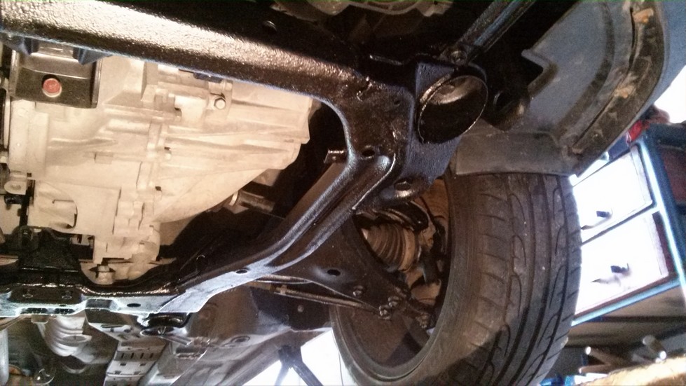

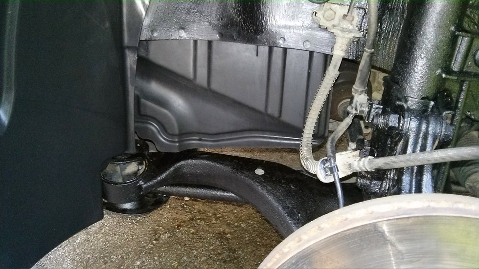

Taaak som teda natieral. Zaklad BODY 992, vrchny nater BODY 930. Dutiny vystriekane sprejom na dutiny, pohyblive a nepristupne casti zastriekane bielym thixotropným mazivom s obsahom teflónu. Dufam ze aspon na par rokov bude pokoj. Este sa chystam zhodit vyfuk a kompletne ho natriet ziaruvzdornou farbou. Zadnu napravu som zabudol cvaknut po natreti #-o

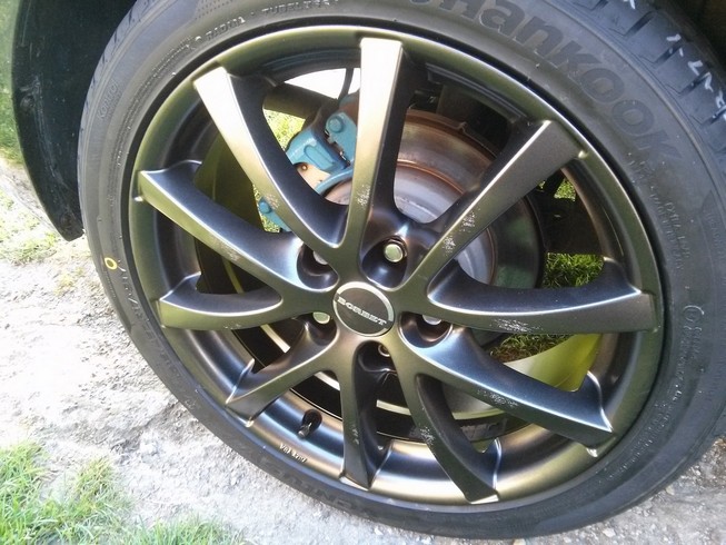

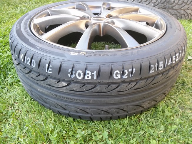

Takže po dlhom čase pridám nejaké info čo je nového. Autu som doprial nové letné pneumatiky Hankook Ventus V12 evo 2 rovnakého rozmeru ako boli pôvodné Dunlopy 215/45 R17. Zhodou okolností sa však pri vyzdvihnutí diskov z pneuservisu stala nehoda a kamarátovi sa nechtiac prevrátil disk na čelnú stranu :cry: . Odnieslo si to všetkých 10 lúčov. Disky pôjdu pravdepodobne na predaj tak ak má niekto záujem, vieme sa dohodnúť :| .

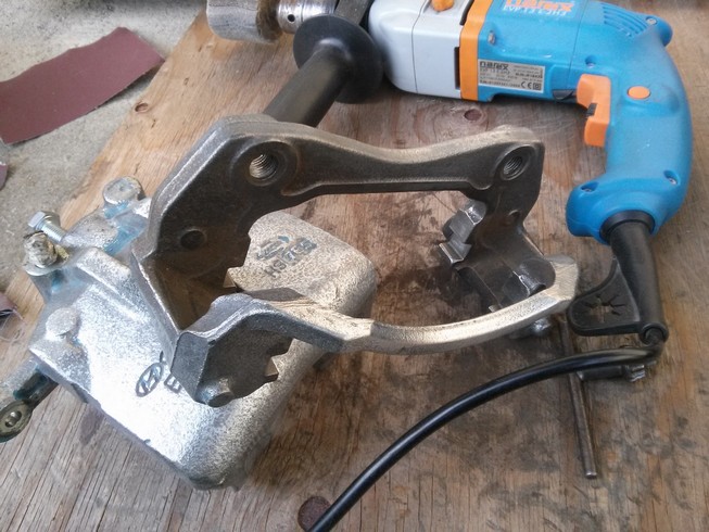

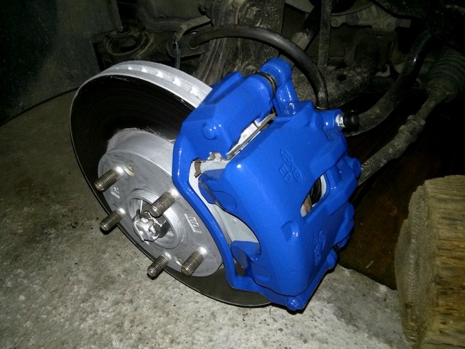

Ďalej som tiež riešil servis predných strmeňov keďže som mal zaseknutý predný ľavý brzdový piestik, dal som vymeniť obidva predné. Keď som to už mal rozobraté tak som to samozrejme musel aj natrieť. :D Použil som mnou overenú klasiku, zinkový sprej s tepelnou odolnosťou a klasická syntetika ktorú som tentoraz použil v odtieni RAL 4550. Kotúč som trochu pretrel striebrenkou do 600°C ktorú som kúpil na výfuk na ktorý sa tiež v blízkej dobe chystám.

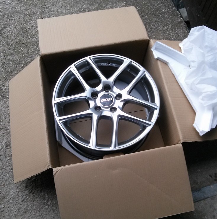

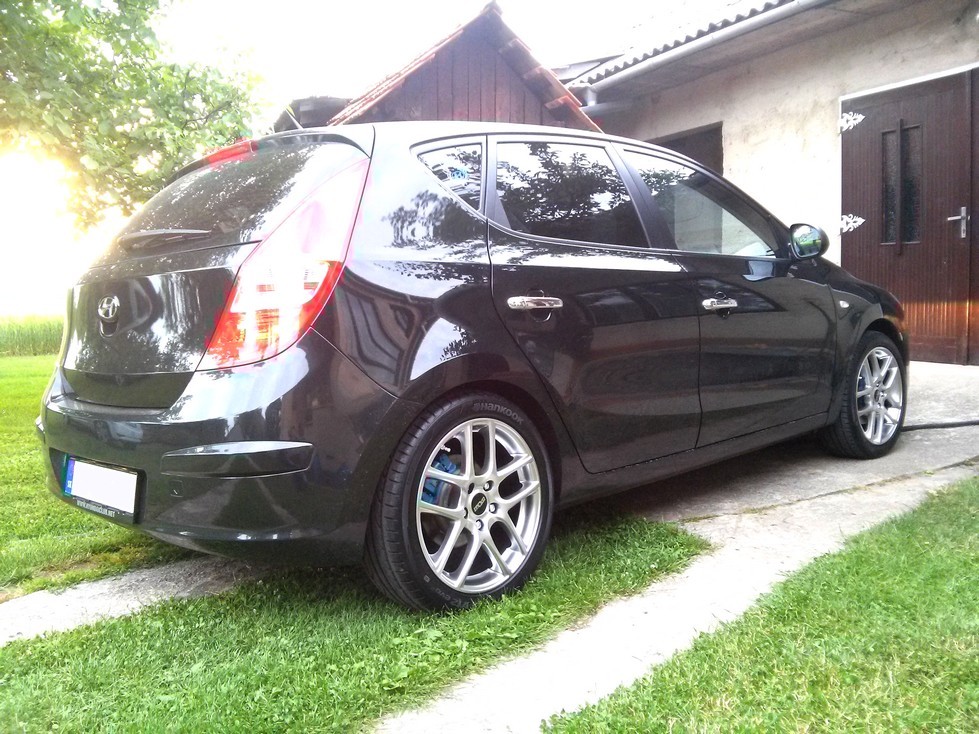

Trochu rozdiel od toho na co som bol zvyknuty 8-[
Disky su OXXO VAPOR 7x17 ET 40

veľmi to tomu autu pasuje :) aj s tými chrom. kľučkami to ladí =D>
