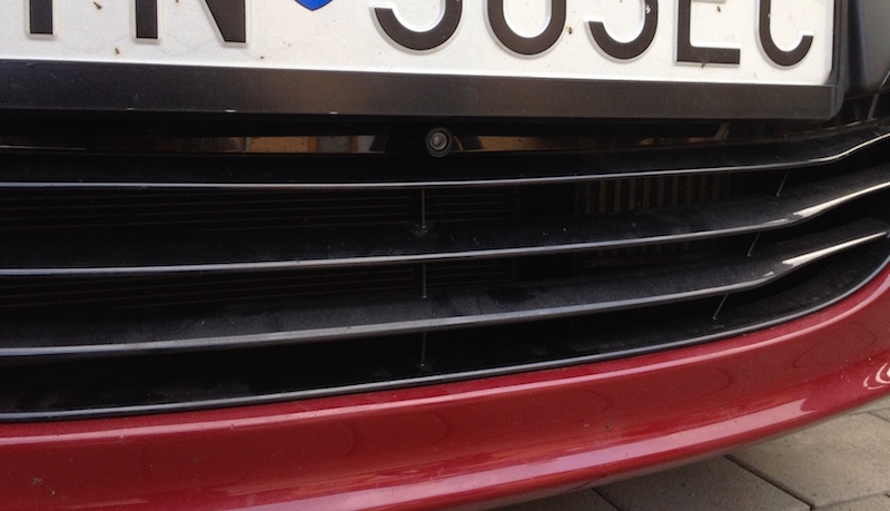

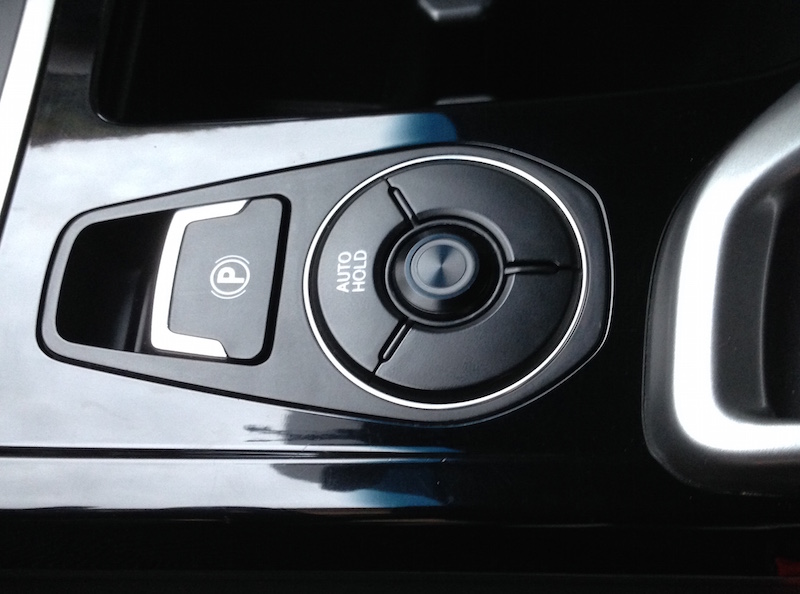

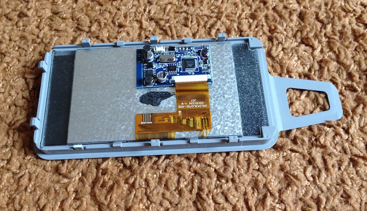

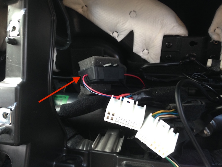

Tak ako som sľúbil, keďže som sa posunul kúsok ďalej v zapojení prednej kamery a hlavne iným smerom ako som pôvodne plánoval, založil som nové vlákno. Určite už niektorí dlhšie tušíte, čo som zamýšľal úpravou slnečnej clony. Nič viac a nič menej ako, že som sa rozhodol použiť zrkadlo slnečnej clony na umiestnenie monitora prednej kamery. Modul ALT. 5, ktorý mal pôvodne slúžiť na prepojenie kamery s displejom NAVI, som okresal len na funkciu ON/OFF. Ešte potrebujem pripraviť zrkadlo tak, aby fungovalo ako zrkadlo a zároveň aj ako monitor, keď bude treba. Pridávam zopár fotiek. :P
umiestnenie prednej kamery pod EVČ.jpeg (120.87 KiB) Zobrazeno 5360 x
umiestnenie tlačítka ONúOFF.JPG (133.05 KiB) Zobrazeno 5362 x

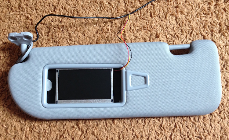

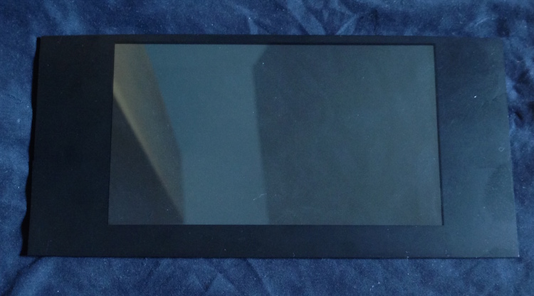

UPDATE: Takto nejako by malo vyzerať zrkadlo, ktoré pôjde pred displej (viď foto nižšie). Pôvodne som mal v pláne použiť konkrétne toto, ale nespĺňa moje kritériá. V podstate je to tzv. "one-way" zrkadlo. U nás sa to tuším volá jednosmerne priehladné sklo/zrkadlo. :P
Pridávam aspoň ilustračné foto.

Dobrý nápad, nakonec jsem to tipnul správně ;-) Teď už Tě snad žádné překážky nečekají a vše půjde podle plánu.
Nebude Ti clona překážet ve výhledu? Já když si dám clonu kolmo dolů, tak mi dost sníží výhled, jsem dost vysoký, takže bych měl asi trochu problém. A taky bych měl monitor dost blízko očí. Ale to je jenom můj osobní názor.
Taky jsem přemýšlel, sehnat "levně" zpětné zrcátko s monitorem, tak jak to mají řešené verze bez navigace, tak to by taky nemuselo být špatné řešení. Ale asi finančně trochu nákladnější.
Jinak hodně štěstí při stavbě.

:) Ja nie som vysoký a teda s clonou problém nemám. Určite ju nebudem mať kolmo pri pozeraní na monitor, bude kúsok šikmo posunutá smerom k oknu. Skúšal som to a až potom ako som zhodnotil, že to bude OK, som sa pustil touto cestou. :P

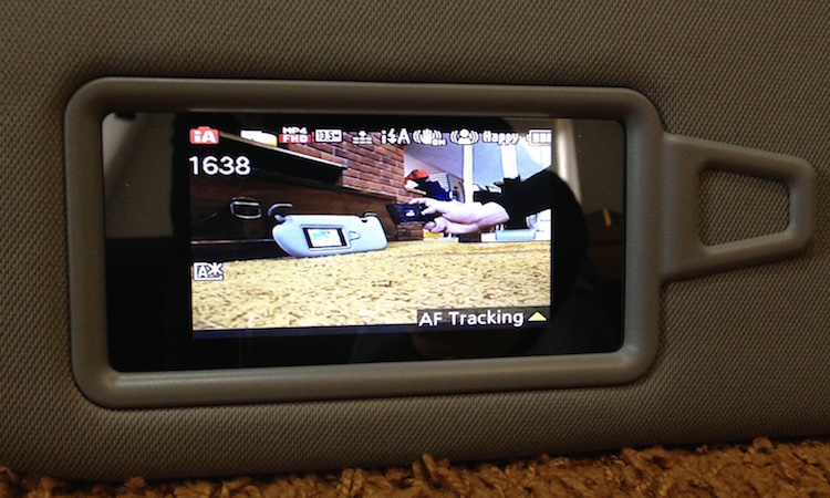

UPDATE: Opäť som kúsok ďalej a prinášam foto. Je to večerná fotka, tak nečakajte kvalitu. :P

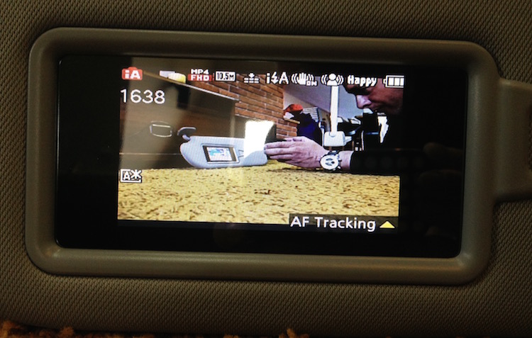

Pridávam ešte zopar fotiek pre zvedavcov + krátke video z testu monitora. :wink:

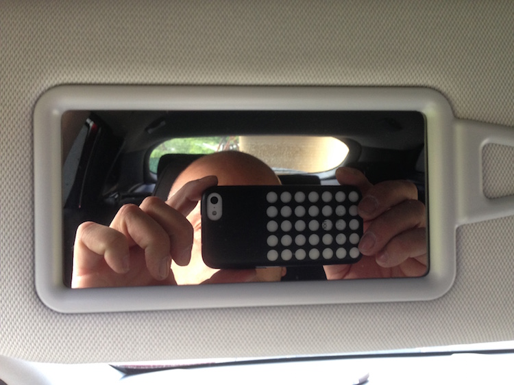

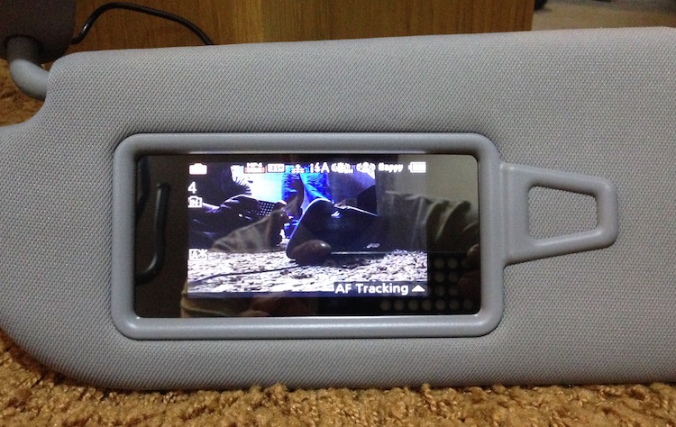

UPDATE: Monitor je v aute a v tejto chvíli je celá inštalácia hotová. Pridávam nejaké fotky a video z inštalácie pre silné povahy. (sorry, video nie je moc kvalitné) :D :D :D
https://youtu.be/uxbGHhJNCIA
zrkadlo v klude.jpeg (136.99 KiB) Zobrazeno 5072 x
ON-OFF modul.jpeg (122.04 KiB) Zobrazeno 5072 x

to jak z hororu to video až mi sanka padla a oči vyskočili :shock: :shock: to aj zložíž ? ,. ten znak maš dajaký iný jak :hyu: je to mazda :-k

diamond píše:to jak z hororu to video až mi sanka padla a oči vyskočili :shock: :shock: to aj zložíž ? ,. ten znak maš dajaký iný jak :hyu: je to mazda :-k
:D Áno, je to zložené. Znak nie je mazda, ale EAGLE (orol). Mám všetky znaky na aute vymenené. :P
