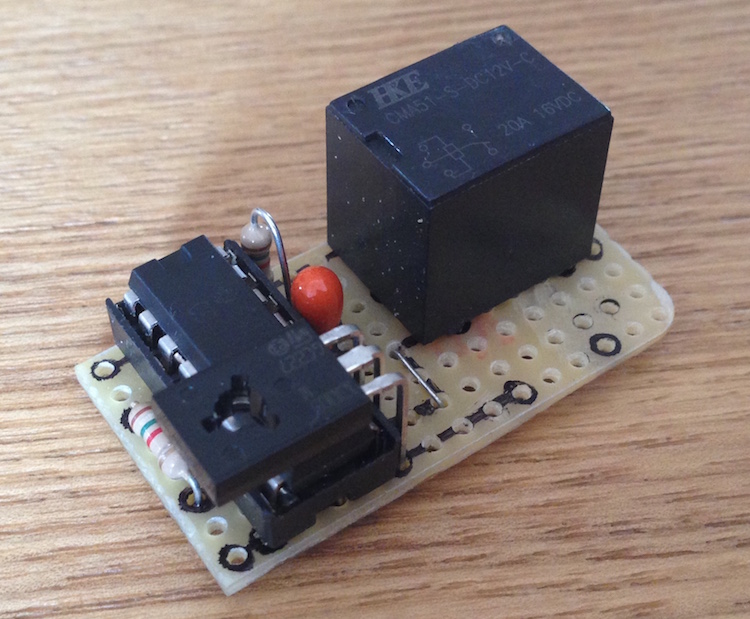

UPDATE: Prinášam finálne sľúbené video a zároveň oznamujem ukončenie práce na tomto projekte. :wink:
https://youtu.be/Iwm-41dWZXY
Ak by niekto chcel urobiť to isté do svojeho :hyu: pridávam linky na komponety, ktoré som použil:
http://www.aliexpress.com/item/ELEWIND- ... 90083.html
http://www.aliexpress.com/item/universa ... 03798.html
http://www.aliexpress.com/item/4-3-colo ... 35809.html
a fotka ON/OFF modulu.
ON-OFF modul.JPG (180.97 KiB) Zobrazeno 3742 x

je to super, možná se do toho také pustím, jen bych se pokusil dostat obraz na vestavěnou navigaci a aktivaci by byla automatická při parkování. Představoval bych si to tak, že po zařazení zpátečky jde obraz zezadu a po jejím vyřazení se zapne např. na 15 sekund obraz z přední kamery. Poté se kamera vypne, případně pokud se dá zase zpátečka, tak se cyklus opakuje. Potřeboval bych jen někoho, kdo my na to navrhne zapojení :)
Co přesně dělá ten tvůj ON/OFF modul?

achiles píše:je to super, možná se do toho také pustím, jen bych se pokusil dostat obraz na vestavěnou navigaci a aktivaci by byla automatická při parkování. Představoval bych si to tak, že po zařazení zpátečky jde obraz zezadu a po jejím vyřazení se zapne např. na 15 sekund obraz z přední kamery. Poté se kamera vypne, případně pokud se dá zase zpátečka, tak se cyklus opakuje. Potřeboval bych jen někoho, kdo my na to navrhne zapojení :)
čau achiles, ďakujem. Po prečítaní tvojho príspevku som sa dosť rozosmial. Neber to osobne. Je to preto, že som sa zapojením prednej kamery do navigácie podrobne zaoberal a niečo o tom viem. Odporúčam ti pečítať si toto vlákno https://www.hyundaiclub.net/viewtopic.php?f=110&t=31344 je presno o snahe dostať prednú kameru do originál navigácie. Ak by si náhodou hľadal definíciu "Mission impossible", tak to bude mimo iného aj práve toto zapojenie prednej kamery do navigácie. Keď sa ti to podarí daj vedieť. :wink:
ON/OFF modul ma jednoduchú funkciu. Zapína a vypína kameru s monitorom cez impulz. Na zapínanie a vypínanie používam momentový spínač. Je to tak preto, aby som zabezpečil vypnutie kamery a monitora aj pri zhasnutí motora, tak aby to zostalo vypnuté po opätovnom naštartovaní. :P
