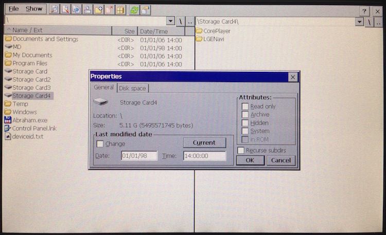

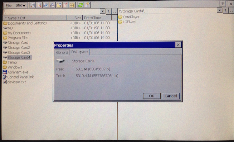

Re: Mapy 314E7AE update?
Ja som včera zaktualizoval mapy presne podľa starého postupu:
1. spustil som v NAVI mapy
2. vložil som USB s TotalCommanderom, Task manažérom a novými mapami (115E7AA) do NAVI
3. stopol som task LGENavi
4. zmazal som adresár LGENavi zo Storage Card4
5. zkopíroval som nový LGENavi (115E7AA - cca 5.5GB) od hanz.1 do Storage Card4
6. reštartoval som NAVI a všetko beží ako má
Do Storage Card4 sa vošlo všetko. Mám FW 7.5.8 a NAVI má r.v. 2011. Pridávam aj fotky zobrazujúce veľkosť Storage Card4 a jeho aktuálny obsah.
