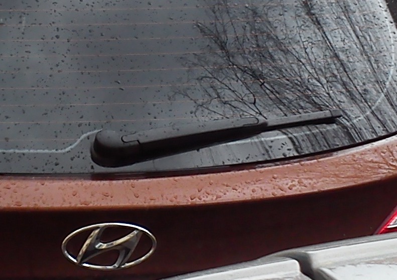

Kupoval už někdo zadní stěrač? Já jsem dnes zjistil, že je úplně dotrhaný a to se používal minimálně. Mám tam viz příloha.
Ani nejde oddělat :-( asi budu muset do servisu - třeba to vezmou na záruku

Se zárukou bych nepočítal. Pokud vím, stěrače jsou spotřební materiál a na ten je záruka pouze dva roky (viz servisní knížka).
Zadní stěrač jsem měnil i své i30 - vybral jsem starou gumičku a vložil novou za 20 korun.

Axel.Foley píše:Se zárukou bych nepočítal. Pokud vím, stěrače jsou spotřební materiál a na ten je záruka pouze dva roky (viz servisní knížka).
Ohledně záruky to byl vtip ;-) Jinak jak se ti povedlo vybrat gumičku? Já tam mám jen takový ten banán, z toho jde nějak vykuchat gumička a vyměnit za novou?

bony: Promiň, neuvědomil jsem si, že druhá generace má jiný zadní stěrač. U první to jde.

Ale u naší druhé generace to jde taky, sice trochu koumání ale jde...

a jak? Sel jsi na to silou?

přesně tak... normálně ho odklopíš od okna a ve směru pohybu raménka za něj zabreš, lehce v tom praskne /to jak přeskočí střed uchycení přes pojistku/ a je tvůj
pak si jen pohrát s koncovýma krytkama, hlavně teda při zpětném nasazování, jednu jsem špatně zajistil a jsem bez ní...ale asi lepší než dávat 600,- za nový stěrač
