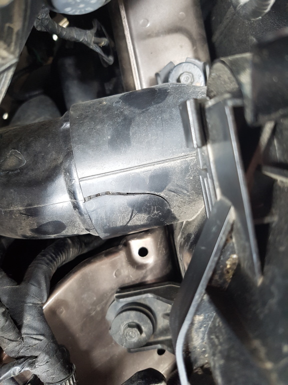

ahoj, dnes mi auto dost cukalo i v nižších otáčkách tak jsem řekl dost. Podíval jsem se pod kapotu a šel jsem od vstupu vzduchu do auta a našel jsem prasklinu, přidávám foto. Ono to vede z venku do nějaké krabičky pod filtrem vzduchu pak je tam ta hadice která je prasklá a pak to vede k vzduchovému filtru. Myslíte že to může mít vliv?
Děkuji
Hyundai i30 kombi model 2015, 1,6 MPI, 88kw, trikolor komfort, s přisvětlováním do zatáček ;-)
