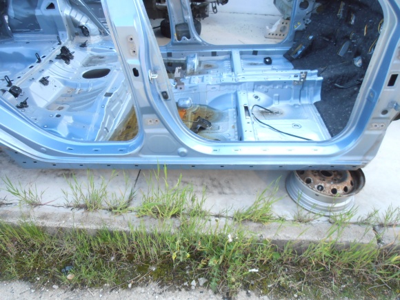

Podarilo sa niekomu plastové kryty podbehov demontovať ? Dal som dole skrutky ktoré ich držia zospodu, medzi krytmi a podbehom bolo obrovské množstvo štrku, prachu a iného svinstva, najviac pri zadnom kolese. Ak to pod tým nebude hnilé tak to bude zázrak.
Potreboval by som vedieť, či treba prahy páčiť smerom dolu alebo alebo dopredu.

robotron
Příspěvky: 179
Registrován: 13 lis 2009, 20:15
Bydliště: Prievidza
Re: plastové kryty prahů
Příspěvek od robotron »
Vďaka za odpoveď. Kryty chcem určite zdemontovať, som zvedavý ako to pod nimi vyzerá. Prikladám fotku ementálovo dierovaného prahu.
