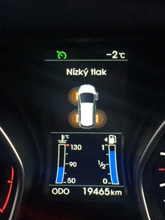

Mě se ukázal nízky tlak v pneumatikách minulý týden, poprvé když bylo venku pod nulou. Z ničeho nic postupně tři kola. Tak jsem přijel na benzinku a všechny kolem 2. Navíc na tom počítači to nejde vypnout a pořád tam straší to upozornění ](*,)

mě se zatím nikdy kontrolka nerozsvítila... už jsem měl několikrát podezření, že tu kontrolu tlaku v autě nemám...

Já nejdřív myslel, že je to tím mrazem. Říkám si to po chvíli zhasne a ne, přidaly se další kola :roll: jinak při cestě do práce to bylo ok, a po cestě z práce už ne. K autu nemá nikdo cizí přístup, že by mi upustil kola.
