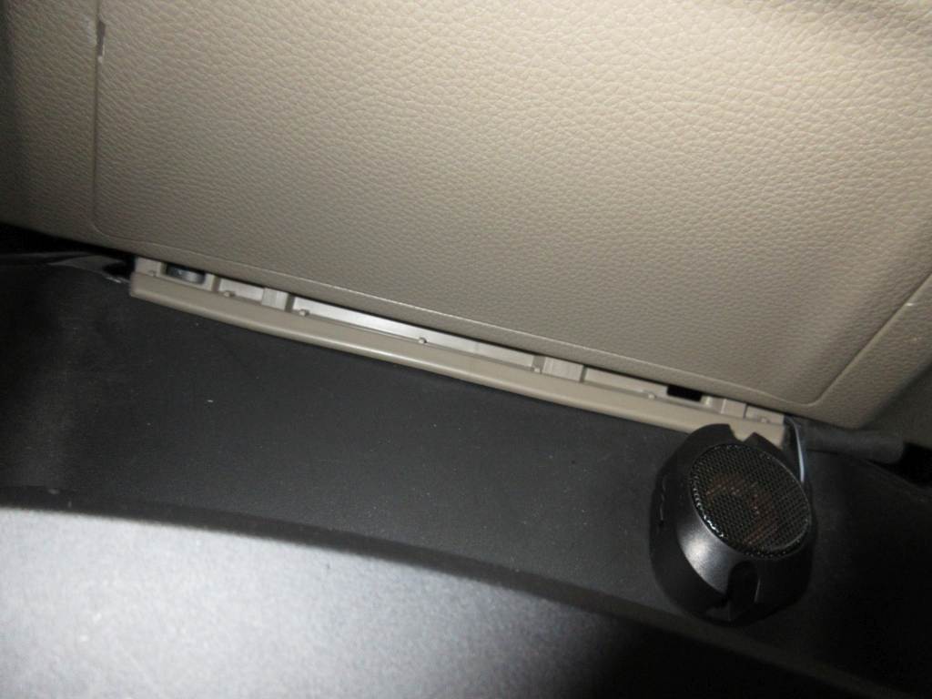

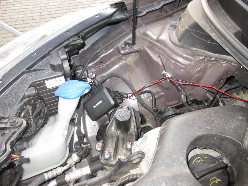

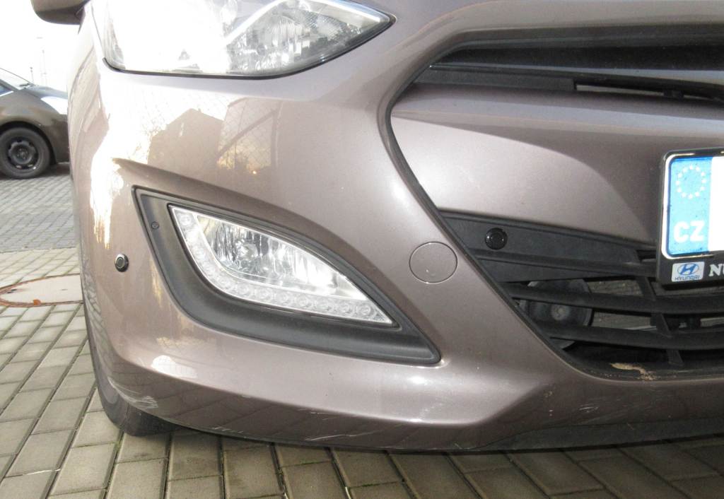

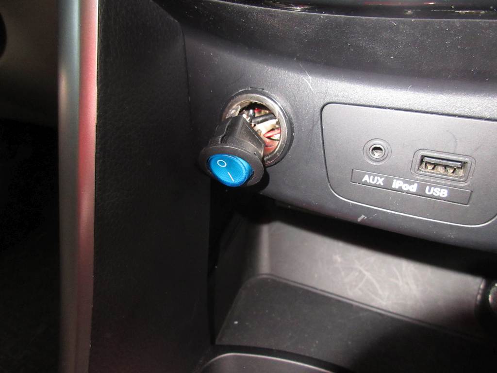

Po dobrých zkušenostech se zadními senzory Sencor, (399 Kč), používám 2 roky, jsem se je rozhodl dát i dopředu. Ty vnitřní jsem umístil do plastové mřížky, řídící jednotku do motorového prostoru, dále kabel od levého senzoru nedosáhl. Kabel napájení jsem dostal dovnitř odehnutím gumové průchodky, tam vypadl k nohám spolujezdce. Napájecí napětí a zem jsem vzal zevnitř zásuvky zapalovače cigaret, připájel jsem je a do zásuvky koupil kolébkový vypínač s kontrolkou zapnutí, přesně pasuje do díry a sám drží. Kabel na zem a spínaných 12 voltů od jednotky jsem zavedl dovnitř štěrbinami zásuvky. Vše viz fotky. Při pájení u zásuvky je dát pozor na popálení plastů kolem a tloušťku kabelů a délku mít takové, aby se vešly pod vypínač. Funguje to dobře, vypínačem zapínám jen když zajíždím do garáže nebo parkuji. Po vytažení klíče ze zapalování se zásuvka odpojuje, nehrozí vybití baterie.

Dobra prace.. senzory Sencor jsem montoval 1/2 rodine a funguji jak maji radu let.
