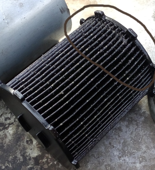

Ahoj podobný problém jsem řešil taky.
V zátahu otáčky max. do 3000 a konec při volnoběhu vše ok při sešlápnutí spojky motor chcípl.
Diagnostika nic moc neukázala podle ní vše ok. Nesvítila ani kontrolka motoru ta známá nemilovaná oranžáda. Až když jsem na to šlápl ještě více už tam byla mrcha ale asi až po dvou dnech se mordování co se vlastně teda děje.
No nic onemocnět má právo každý tak jsem jel do servisu i ty naše plechovky. To je jasný to bude nějaké čidlo nebo kablík …..ha možná kat…… ha možná filtr pev.částic. Ha ale stále diagnostika nic neukázala …haha prdím na to …odjíždím. Nenechám si rozebrat půl auta Po cestě zastavím u STK jdu se optat, zda něco už někdo nepoznal podobného. Technik hned řekne, přijedeš sem a sem a já se ti na to podívám ……tak jo.
No a co myslíte, řekl mi …….to je palivový filtr ….no koukal jsem jak puk. Tak koupě nového to jistila. Diagnostika neznámý kód chyby 1186.
Vyndal starý dal nový a ono je po problému. Stačí tak málo.
Dobrý ne. Ale pozor chci upozornit, že palivo netankuji u levných pump ….. prostě v ČR a tady je palivo vždy něčím šizeno.
Jo a ještě jsem dal hned novej vzduch.filtr
Přidávám foto pal.filtru.

Nebudete tomu verit ale bol to asi fakt palivovy filter. Po vymene v septembri uz treti mesiac jazdim bez problemov, klop,klop. Len skoda ze som sa nechal zblbnut autorizovanym servisom a hladal som pricinu v RJ. Stalo ma to nemale peniaze ked som dal kontrolovat elektriku a RJ. Ale aj tak je divne ze software od Hyundaiu takto zavadza. Pri buducej kupe od tejto znacky budem ziadat adekvatnu zlavu:-) Inak od nich odidem. A inak po tejto skusenosti uz budem filter menit ovela castejsie bez ohladu co trepu v navode...

Můj osobní názor ježe ti jej v "autorizovaném"
servisu jen naúčtovali-asi několikrát.Bohužel.
Ona ta výměna není nic extra příjemného,tak si to zjednodušili...
Pokud si jej nijak nepoznačíš,horko těžko jim to dokážeš.A ona je to docela slušná položka.
I z fotky od Macek72 bych usuzovalže je to ještě původní prvovýrobový filtr.To bílé mi nepřijde ani jako parafín,ani jako MEŘO,ale spíš vlákna filtru... I když se můžu mýlit.Já měním filtr každých 30tis. km.
Tankuju Vervu,nebo Eurooil a zatím žádný problém.
