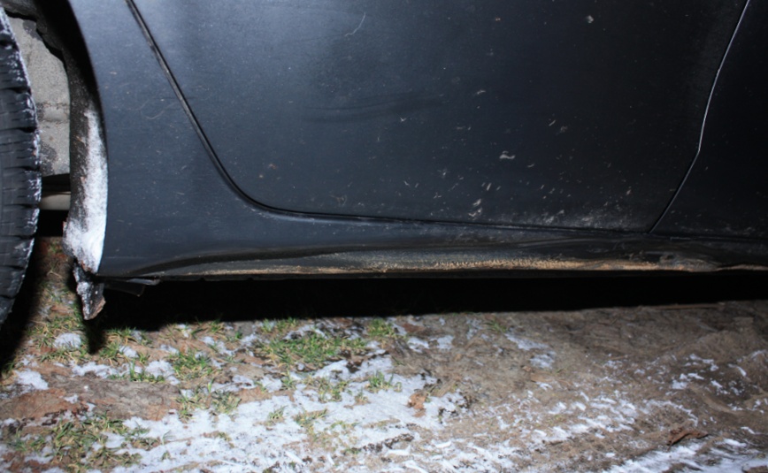

Pěkný večer všem. Moc prosím o radu. Dnes jsem najel na kořen, který ve sněhu nešel vidět a promáčkl jsem si práh od půlky předních dveří, až dozadu :-( Dá se toto opravit svépomocí, nebo musím mazat do servisu? Moc děkuji za názory, rady a připomínky.

Nejsem expert, ale jak tohle chces resit svepomoci. Tady se servisu podle me nevyhnes ani nahodou.

Známej mi radil, nabodovat cca dvojku pásovinu a postupně vytahovat. Právě proto se ptám, protože bych to nerad podělal ještě více

Pokud jsi to nikdy nedelal tak to akorat podelas jeste vic. Takove veci se neresi doma ale v servisu.

Toto jsem fakt nikdy nedělal. Raději to přenechám servisu. A zase před svátkama. To bude stát ranec..

jo to s tím navařením plechu a vytažením funguje, ale bacha v prahu můžou být i nějaké kabelové svazky (nemusí) , chce to řádně prověřit jinak uděláš víc škody než užitku.
Pak to chce to "dozer" a tím to vytáhnout. Pokud jsi to nikdy nedělal nepokoušej se o to..... Chce to opravdu zkušenosti jak, kde, jakou silou, o kolik a v jakém směru v tom daném bodě tahat
Já tohle nedělám, ale kámoš ano, tak jsem to viděl a vím zhruba oč jde

Díky moc za přínosná komentář. Jsem zvědav, kolik to bude stát.

Zkus nějakou firmu na vytahování promáčklin a důlků (matoda PDR), např. vinicars.cz
