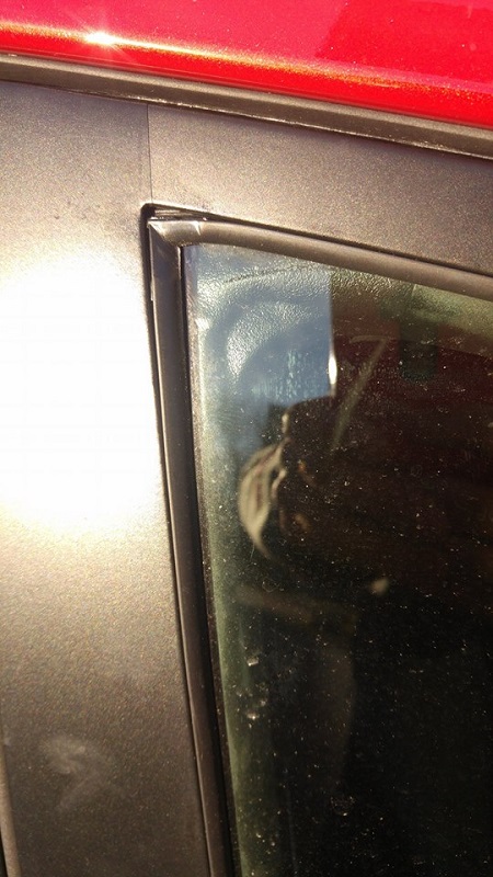

- spolujazdec (+zadne)
- 15785575_10211799153231331_321855352_o.jpg (177.87 KiB) Zobrazeno 5531 x

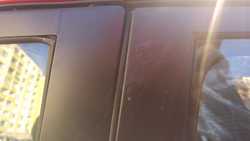

- vodic
- 15749649_10211799153311333_27359270_n.jpg (130.93 KiB) Zobrazeno 5533 x

Já bych takového technika hnal... Zítra se zvedni zajeď do servisu, a uplatni řádnou reklamaci, nejlépe písemnou formou. V případě odmítnutí vyřešení formou záruční opravy, požaduj písemné vyjádření. Toto není vůbec v pohodě, toto je prasárna!! To že proniká do auta hluk, to je dejme tomu celkem o.k., ale to těsnění tedy o.k. není. Krom toho se mi zdá, že na první fotce máš jako by zkřížené dveře dle horní části rohu dveří.

A ty dveře? K tomu fakt nemám slov...jako by se ti tam někdo chtěl vpáčit...

Dotiahli mi tam tie gumicky a ked som sa pytal na tie dvere, co tu niekto tvrdil ze su skrizene ci nieco v tom zmysle (vodicove vyzeraju ze su kusok vyssie ako zadne..), tak mi ten prijimaci technik povedal ze dvere sa nastavovat nedaju, ze su tam napevno, jedine zadne ze sa daju pomocou gumiciek dostelovat...

No vidíš, že to šlo, pokud to byla reklamace, měl jsi to mít napsané i v protokolu!!! Vyhnou se tak pouze případnému vrácení auta z důvodu opakovaných reklamací. Ohledně zkřížených dveří, nebuď ovce a nenech se tak lehce odkopnout. Pokud dveře nejdou seštelovat, jako že nejdou, ať vymění celé dveře za nezkřížené, aby byla odstraněna a tím pádem to bylo dáno do souladu s kupní smlouvou. Dej jim to písemně, ať se ti písemně vyjádří v případě, že nehodlají reklamaci uznat.
