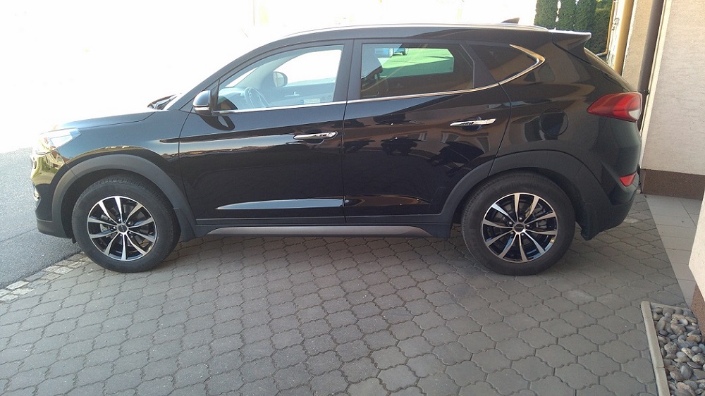

Tucson MAK.jpg (192.73 KiB) Zobrazeno 6764 x
dnes jsem nahodil nová kola Mak. na originálních discích nechávám zimní pneu. posílám foto.

Příspěvky: 9542
Re: Alu kola
Pasujú k tomu auto parádne. =D>
Příspěvky: 20935
Re: Alu kola
bob ub: Skvělá volba =D>
