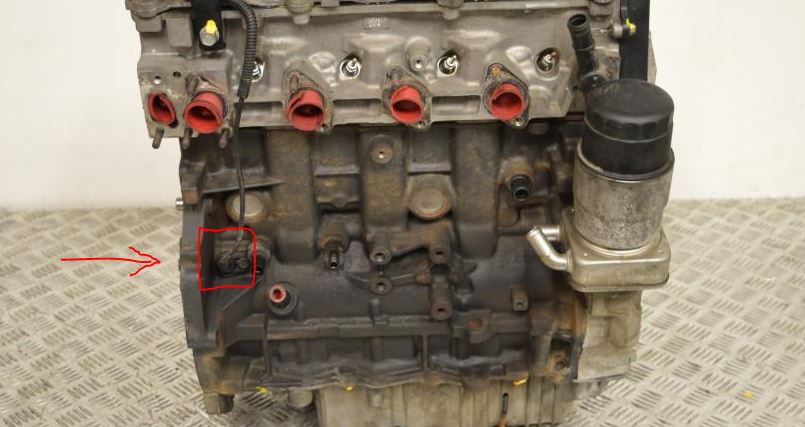

na 90% je to ten na obrázku
video návod tu https://www.youtube.com/watch?v=5nMP0Wj4K50

Děkuji. Na tom obrázku je to ten snímač.
Dnes se mi ho podařilo vydolovat. =D> Musím, ale podotknout, že je to šílená práce. K vůli jedné věci je pomalu potřeba rozdělat "půl auta". Pokud bude někdo potřebovat poradit, rád se o své zkušenosti podělím a poradím.
