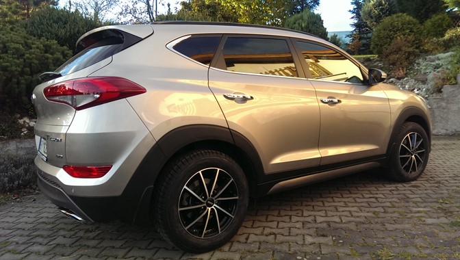

Dobrá volba. Tyto kola Alutec Singa mám jako zimní. Měl jsem obavy ze soli, ale kola jsou po zimě netknutá. Rovněž mám TPMS senzory, které tady uvádíš (http://www.pneumatiky-obchod.cz/tpms-se ... -2017.html). Ventilky se v listopadu v pohodě načetly a fungují dodnes. Po zkušenostech doporučuji kola i ventilky. Jak vypadají kola na autě, viz foto.
