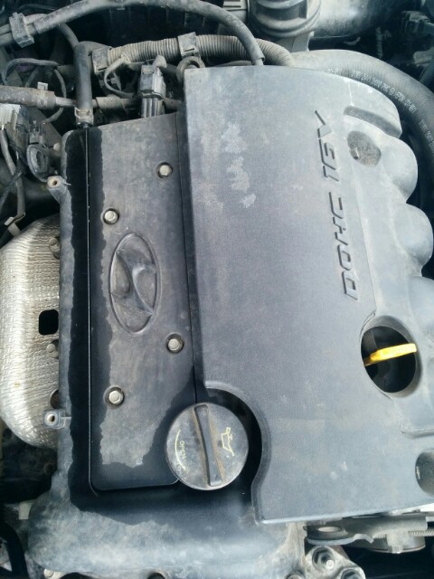

Zdravim,
Zacal mi mizet olej, v ramci garancky v servise mi rekli ze to je normalni ze kdo vi jak s tim jezdime a at to po 2tis. kontrolujeme.
Ale vsiml jsem si na motoru ze se dela flek podel spary (viz. foto).
Tusi nekdo co by to mohlo byt?
Diky

Normální to určitě není. Kolik máš najeto? Tipnul bych to na pístní nebo stírací kroužky.

Jak to dopadlo? Máme přesně to samé, mizí nehorázné množství oleje a mastné od odvětrávání je to také

https://www.hyundaiclub.net/viewtopic.php?f=56&t=37736
Bod 2 meho prispevku.
