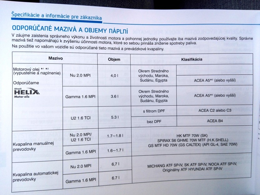

To máš super.Ja tam mám toto. #-o
Olej Elantra..jpg (131.13 KiB) Zobrazeno 5075 x

No právě, že tam mám jen A5 a API SM nebo vyšší. Teď nejsem u auta abych to vyfotil, ale na 100% mam jen A5.
Z čehož vůbec nadšený nejsem, ale hádat se mi s nima nechce. Jak si na to vzpomenu, tak to vyhrabu a nafotim.

Jeste detail, v tom jak fotil Igor mam taky A5! Ale v ty tabulce od Shellu je A3, proto jsem psal na centralu.
