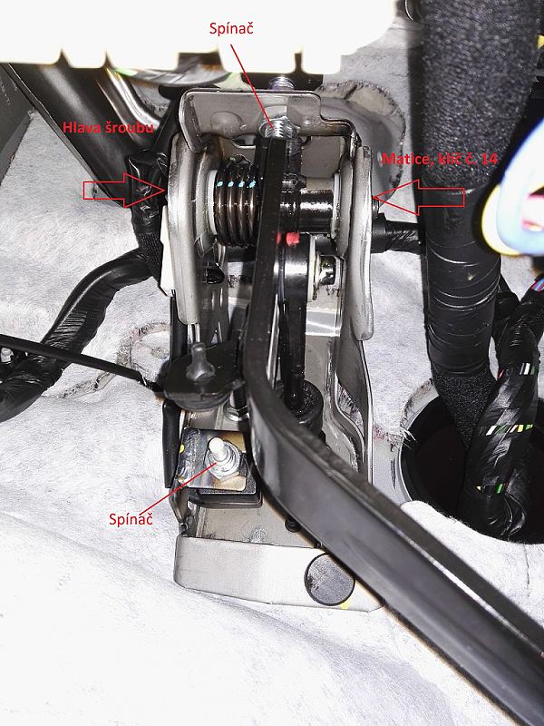

Celé odpoledne mě vrtá hlavou co mě říkal ten technik - že zkusí vyměnit nějaký spínač - že to lupe asi ono...
Nedalo mě to a pořádně jsem se podíval na ten mechanizmus pedálu... a myslím že jsem našel místo kde je problém
Prdlajz spínač. Kolem spojkového pedálu jsou dva - jeden je zamáčknutý když na spojce nestojíte - myslím že to bude spínač pro tempomat.
Druhý spínač se zmáčkne když došlápnete spojku dolů - toto asi bude čidlo pro brzdu (pomoc při rozjezdu do kopce)
Oba spínače jsem si promačkával a chodí pěkně - nic nelupe, nic nedrhne, nic není nikde volné, ozývá se pouze jemné cvaknutí když dojde k sepnutí - ale opravdu jemné cvaknutí sotva slyšitelné.
Celý pedál je uložený na čepu v nějakém plechovém držáku. Z levé strany je šroub, z pravé je matice - č. 14. Touto maticí jsem lehce pootočil - jakoby bych ji chtěl dotáhnout, ale nekontroval jsem z druhé strany šroub takže se celý čep trošku pootočil - potom lupání spojkového pedálu přestalo.
Seděl jsem potom chvíli v autě a šlapal na spojku - lupání je pryč.
Závěr:
a) něco si jenom sedlo a bude klid.
b) šroub nebo ten čep je nekvalitní materiál a je už vymačkaný a tím že jsem to pootočil tak tlak jde do zatím nevymyčkaného místa a je otázka času kdy to začne lupat zase..
Každopádně rozhodnutí technika že se zkusí vyměnit spínač ve mě jenom utvrzuje ne moc dobrý pocit z první návštěvy Hyundai servisu...
No uvidíme co bude dál...

dobra analyza =D> ked mi to znovu zacne, tak to skusim aj ja

Možná to přestalo tím, že jak jsi pootočil čep, tak se dostalo trochu maziva i tam, kde se nedostalo při promázání v servisu.

To schválně zkusím taky. Mě už to zase lupe jak zběsilé :mrgreen:

Tak sem to ted zkousel. Ja mam tu matici utazenou na krev. Klicem sem sni malinko pootocil ale stale stejny.
