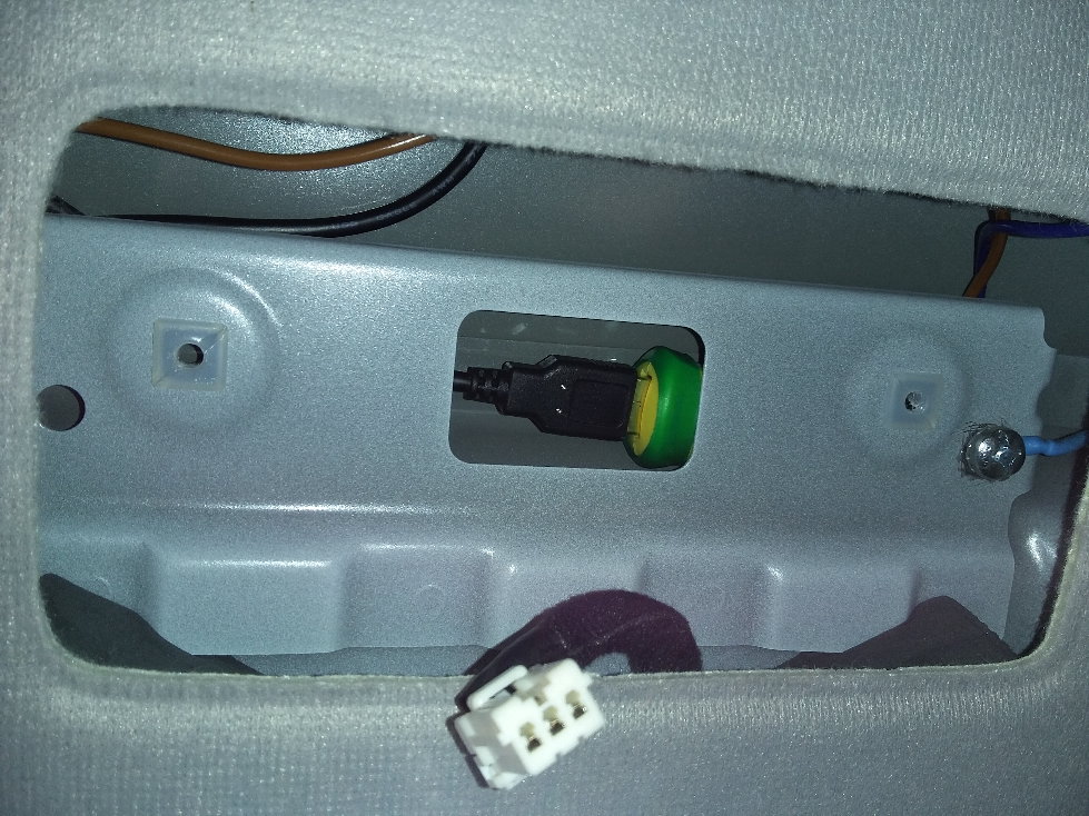

Nejkratší cesta od zadní interiérové kamery dopředu k zrcátku bude stropem. Vpředu nad zrcátkem je stropní obložení otevřené směrem k čelnímu sklu, tudy lze snadno vytáhnout konektor k zrcátku. Vzadu zase lze obložení opatrně uvolnit zpoza gumové lemovky, tím se otevře přístup do stropní dutiny zezadu. Kdyby to nešlo snadno, dá se vytáhnout prostřední plastový nýtek a případně i odšroubovat plastová stropní lemovka středního pásu. Na mém ix20 je stropní světlo uprostřed nad sedadly. Kryt svítilny se dá snadno opatrně vypáčit. Pak se odšroubují dva šrouby a svítilna vypadne ze stropu a zůstane viset na kabelech. Tím se zpřístupní celá délky stropní dutiny.
Pak nastane průzkum dutiny. Doporučuji aspoň 1,5 metru dlouhý drát o průměru do 1 mm. Na "útočném" konci zhotovte co nejmenší očko, které zabrání zapichování drátu do čalounění. Do očka uvažte pevný provázek. Prostrkujte drát od světla k přednímu oknu. Až vyleze, vytáhněte dostatečnou délku provázku a hlavně jej na obou koncích přivažte k pevné části interiéru. Pak vytáhněte drát a tentýž postup opakujte ve druhé polovině střechy, zde na směru postupu tak moc nezáleží. Práce vyžaduje spoustu trpělivosti a zručnosti.
Až budou obě etapy opatřeny provázkem, přivažte zadní konec provázku ke konektoru kabelu a opatrně jej vtahujte do otvoru po svítilně. Vhodné je zatočit kabel do tvaru podlouhlého oka a stabilizovat jej izolepou. Snažte se dosáhnout co nejštíhlejšího tvaru. Po vstupu do otvoru svítilny vtáhněte odzadu kabel téměř na hotovo. Pak pokračujte směrem k čelnímu sklu. Po vytažení kabelu přes přední okraj čalounění jej zastrčte do zrcátka a upravte jeho délku taky na hotovo. Zbylý kabel zastrkejte pod čalounění vedle stropní svítilny.
Doporučuji vždy tahat s kabelem i další provázek, abyste ho po skončení montáže kabelu měli protažený celou trasou. Nikdy nevíte, co tam za chvíli budete zase chtít instalovat.
Podle návodů v jiných příspěvcích se dá zajistit napájení zrcátka, kamery apod. ze stropní svítilny. Detaily neuvádím, snad jen to, že ve stropě v okolí svítilny je spousta místa na originální napáječ i s cigaretovou zásuvkou na kabelu.

Ještě dodám pár drobností: Mezi čalouněním a stropem je množství různě dlouhých gumových vložek, které jsou přilepené na čalounění. Jakoby měly chránit hlavy posádky při převrácení vozu na střechu. Zejména v nejbližším okolí vstupních otvorů mohou zavazet, stačí na ně zapůsobit patřičnou silou, lep povolí a guma se uvolní.
Při postupu odzadu pomohlo vyjmout 2 nýtky a vysunout rámeček stropního pásu (není šroubovací, jak jsem chybně avizoval, ale pouze zacvakávací) a uvolnit hranu čalounění z lemovky. Jednou rukou čalounění opatrně odtlačíte od stropu, ruku můžete prodloužit vhodnou laťkou, pravítkem, tyčkou apod., a druhou prostrkujete onen průzkumný drát. I když se na líci čalounění při popsaném násilí objevily podezřelé vrásky, nakonec se vše vrátilo do původní hladké podoby.

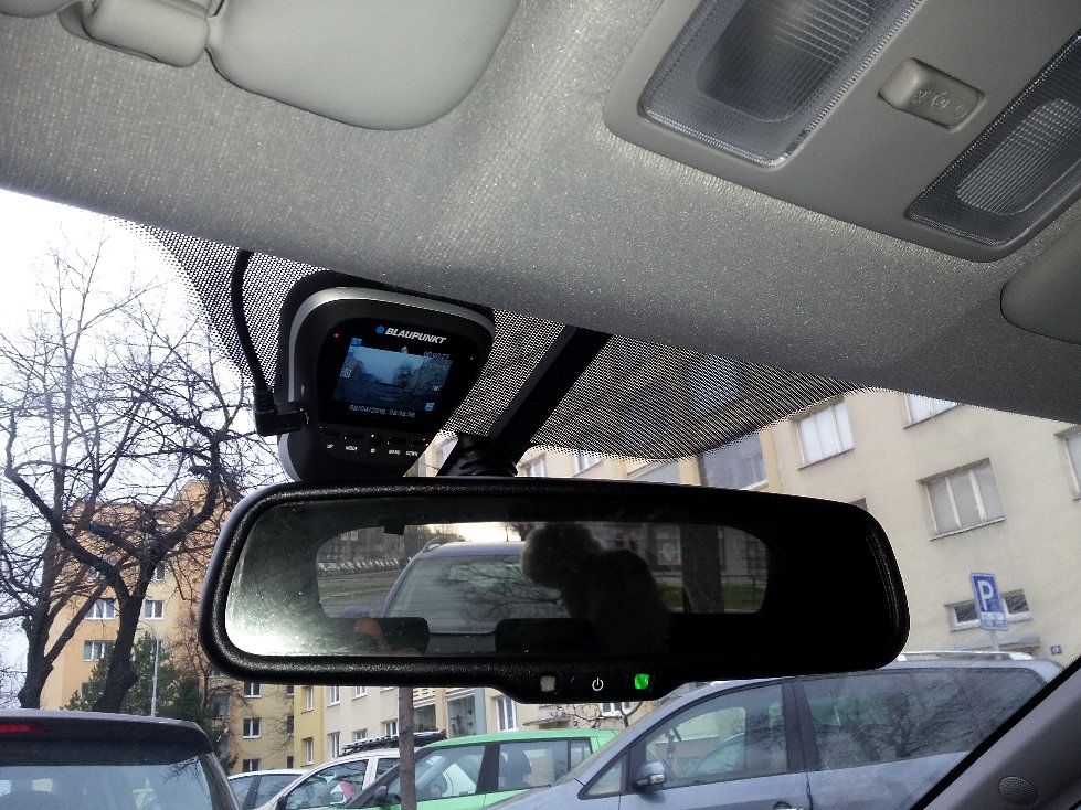

Po delším váhání jsem si také zakoupil autokameru. Nelíbí se mi kamery na různých kloubech, zato řešení kamery Blaupunkt DVR BP 2,5 FHD se mi zdá skvělé. Kamera je například zde:
https://cerne-skrinky.heureka.cz/blaupu ... p-2_5-fhd/
Kamera se krásně vejde do začernění nad vnitřním zpětným zrcátkem, objektiv je pak těsně pod začerněním. Kameru je nutné dát vlevo od zrcátka, aby byla ve stírané oblasti, lépe se také připojuje micro USB konektor. Kamera se velice snadno snímá i nasazuje na držák. V balení ke kameře jsou dva držáky, takže výhoda pro majitele dvou aut. Kamera má dnes již standardní parametry Full HD 1080P, 30fps. Objektiv se dá svisle naklonit v závislosti na sklonu předního okna. Jde to poněkud ztuha, aby se zamezilo samovolnému pohybu objektivu při jízdě.

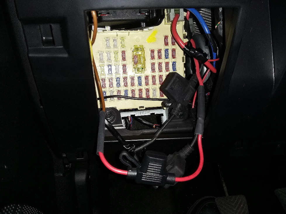

Napájení jsem vzal z pojistek. Napětí spínané klíčkem jsem našel na jedné z mezikabelových pojistek, které mi přidávali v servisu při koupi přídavného příslušenství (tažné zařízení, couvací kamera…). Koupil jsem mezikabelovou pojistku:
https://www.gme.cz/pojistkovy-drzak-pro ... tku-fh-007
Přidané pojistky jsou pájené, takže jsem jenom jednoduše připájel další pojistku. Kabel od pojistky lze natáhnout pod plastovým obkladem předního levého sloupku a podhledem do místa předního kabinového světla (po sejmutí části těsnění dveří se lze dostat pod plastový obklad, podhled je dopředu volně otevřený). Mezi střechou a držákem světla je prostor, do kterého USB zdroj krásně zapadne a navíc na držáku světla jsou otvory využitelné pro připojení mínus pólu. Kdo nemá přední kabinové světlo, může USB zdroj nechat u pojistek a ke kameře natáhnout USB kabel, který ovšem musí být delší.

Jízdu bez nehod přeje lake
