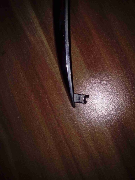

Objevil jsem na klice u řidiče odchlíplý okraj toho chromovaného nesmyslu. Následně to šlo úplně lehce sundat (divím se že to žena neztratila). Podle všeho prasklo (cca 38 000km) takové očko kterým to nějak drží skrz díru uvnitř kliky. Na opačné straně je to jenom zaháklé malým výstupkem. Máte s tím někdo už zkušenost. Nevím jestli takové věci fungují i na záruku? Díky

Měl jsem to samé, nech si v autě, NENASAZUJ,ať neztratíš, reklamuj. Mě vyměněno na záruku, bez problémů.

Pokud máš v servisce razítko, tak reklamace fungují dobře. Nejprve si to prohlídnou, objednají díl. Pak ti zavolají a jedeš na výměnu. Nemají nic ve skladě, musejí splácet bance ten šílenej odpornej barák co jim vnutilo vedení. Takže návštěvy dáš díky politice vedení Hyundaie dvě. Pokud se pletu a ta plastová cetka za čtyři padesát p... bude skladem, tak sem dej info a já se omlouvám.

Jestli si dobře vzpomínám,tak objednávali. Výměna pak otázkou pár minut. Naštěstí mám servis 3 km.

Tento tyzden mi to vymienali na dverach spolujazdca. Este sme v zaruke, nastastie.

včera jsem přišel k autu a ta lesklá kovová věc byla v háji. Tak nevím, jestli mi s ní někdo nepomohl nebo cestou někde neupadla
Nevíte někdo, kde by se dala sehnat? Auto pochopitelně dva měsíce po záruce...

Samostatně se to prý neprodává, musí se objednat celá klika. cca 1500. +lak +montáž, no paráda do 5000...
Nevíte o nějakém slušném vrakáči?

Asi pred 3 mesiacmi som to vyriesil na pravych zadnych dverach vyvrtanim malej dierky do kusku plastu pred vylomenou castou. Do dierky som vlozil tenky pevny drot a mierne ho obtocil. Pouzil som este aj tavnu pistol a plast som tam vtlacil. Vdaka drotu a lepidlu to tam pekne drzi a nic nie je vidiet. Asi pred mesiacom sa mi tato vec stala aj na lavej strane vzadu. Plast zatial vozim v aute, ale v blizkej dobe to opravim. Auto uz po zaruke, preto som to riesil takto. I ked mozno to vydrzi dlhsie ako original

řešení zajímavý, no možná na mne až moc, nedokážu si představit jak jsi tam dal ten drát. Nebylo by prosím foto?

Stalo sa mi to u vodiča, u spolujazdca a uz aj na pravych zadnych dverach a po zaruke. Riesenie jednoduche, dal som zvnutra toho odtrhnuteho chromoveho pasika dva male body lepidla Mamut vo velkosti hrasku a zalepil. Garancia dozivotne
