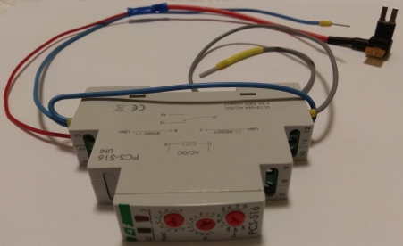

Modul uz mam hotovy uz len najst tu volnu chvilu i namontovat do auta.

To jsi použil to časové relé co je na fotce? 8-[
Warmiak
Příspěvky: 34
Registrován: 21 čer 2017, 22:09
Re: Stop/start
Příspěvek od Warmiak »
Ano, presne to rele. Tri kable + micro2 adapter i po probleme. Na moj vkus trochu velke ale nic mensie a jednoduchšie nenasiel. Volakedy bym to resil cez obvod 555 ale uz mna to tak nebavi laborovat, skusat, robit plosak a k tomu potom volaku krabicku. A tak je to trochu kostrbate ale jednoduche i bez starosti. Miesta v aute je dost...

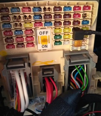

Moje riesenie je tak navrchnute ze mozem do 2 sekund odpoit a do 2 minut odstranit cele zapojenie bez najmensiej stopy na elektroinstalacii.
Napajanie som vyriesil umiesnieniem rozbocovacej svorky v volnej poistkovej pozicii ktora splnala poziadavky na napajanie tak ako mna upozornil "alarm" aby +12V bolo po zapnuti zapalovania (vid priloha pre zaujemcov). Ostatne kable ukoncil som lisovacou trubickou ktoru som stacil kabel tak aby tvorilo tenku plosinku ktoru naslednie som zasunul vedla kontaktov na egzistujucej svorkovnicy ktore dotatocne som spevil proti odpojeniu. Takze zadne cvakanie i pajkovanie do instalacii.
