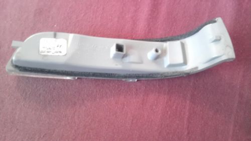

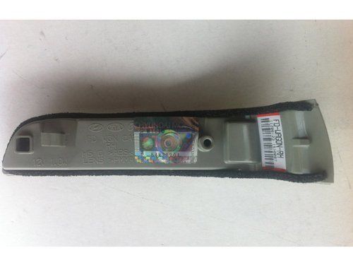

Obavam se, ze je to opet pro korejske auta.
Viz "Established in 2006, KORAPS is the top online auto parts distributors in Korea."
V priloze je videt rozdil mezi KOR a CZ.
Cz
Cz
Korea
Korea

Ahojky, klidně si ho s ebay objednej. Stejný problém na i30 r.v.2011, v servisu 2500,-, ebay 700,-. Blinkr má jiné vývod na drátky, ale stačí trocha šikovnosti, vyvrtáš do plastu dírku a drátky protáhneš jinudy. Už blikám od srpna 2015 :wink: Jinak bych neprošla technickou. Fibina

Taky jsem měnil LED modul za korejský model z ebay. Stačí opravdu jenom vyvrtat díru do plastu kvůli tomu káblíku. Svítí to stejně a za tu cenu se to rozhodně vyplatí.
