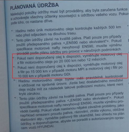

Mimochodem, kdyz jsem procital sekci udrzba v uzivatelskem manualu nasel jsem tam tohle.
Sekce 7|11
Sekce 7|11
- IMG_20170828_183458.jpg (225.14 KiB) Zobrazeno 2947 x

Ale to platí jen při ideálních podmínkách, cili při malo startech a dlouhych jizdach.
