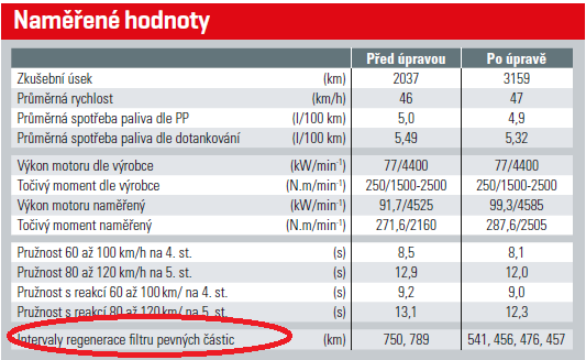

Po přečtení reportáže ve Světě motorů ohledně Dieselgate a úpravy 1.6 TDI Octavie zde přímo potvrzují častější regenerace kvůli snížení oxidů dusíku motor víc kouří tím pádem častější regenerace. Takže mi došlo,jeslí Hyundai v tichosti po této aféře VW nenechal nahrát během prohlídek v autorizovaných servisech upravený software,aby se náhodou na ně taky nepřišlo s nesplněním emisí a tím pádem nám pak od té doby naše 1.6 CRDi začaly častěji regenerovat? Škodovka zde totiž tvrdí jak mi bylo řečeno i v Hyundai servise,že častější regenerace nemají vliv na životnost filtru.

Regenerace určitě zvýší spotřebu, kterou musí zaplatit uživatel. Kupuji si auto, které má spotřebu X litrů, ale po úpravě bude mít Y litrů. To je na zváženou.

Spotřeba se jim v testu nezvedla a výkon jim naopak narostl... Nevim jak to dělají. Viz tabulka
Dokonce se dostaly nad výkon našich 1.6 CRDi. Moje 1.6 CRDi 94 kW měla po změření na brzdě 96kW a 264Nm

Po přečtení reportáže ve Světě motorů ohledně Dieselgate a úpravy 1.6 TDI Octavie... a dál už jsi zasvěceným psát nic nemusel
Ale 99,9% lidí tomu bude věřit

A že je problém vyrobiť Perpetuum mobile ? Škoda a SM to dokázali.
