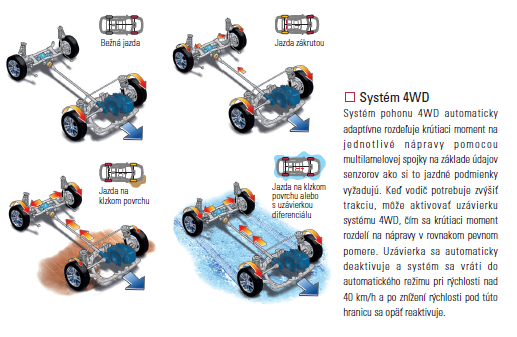

Tak jsem našel akorát toto.Vypadá to na spolehlivou čtyčkolku.rfarsky píše:Zdravím majitele IX 55.
Zvažuji koupi tohoto auta v cene kolem 350 tis. a rozhoduji se ještě nad Q7 nebo Kia Sorento. Nevybíral někdo mezi temito auty. Jde mi o to aby auto bylo bezpečné a spolehlivé. Jak je na tom pohon 4x4 jak vůbec funguje. Moc jich nejezdí a to se mi líbí . Děkuji za rady a postřehy.

4x4 je vždy v pohotovosti nedá se úplně vypnout. Dá se jen "zamknout" 4wd lock tedy rozdělit 50-50 mezi nápravy.
Kia Sorento je s 2,2 naftou a stejným systémem 4x4 , je ale menší než IX55, sesterské auto IX55 je Kia Mohave, ale ta se tady snad ani neprodávala. I Audi Q7 je s podobným systémem 4x4 (on Haldex je podobný), ale co jsem četl na forech není ojetá Q7 žádná výhra......
