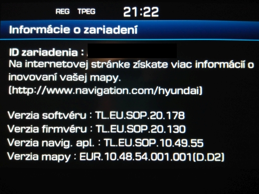

Alternativny link do novsieho softu radia i map
https://www.forotucson.com/threads/actu ... -2018.4490
Vsetko funguje na prvni šup.
Aktualizacia softu trva priblizne 10 minut, robil som to s nastartovanym motorom.
Soft treba skopirovat separe na minimalne 4GB kartu.
Loga stanic aj ostatne nastavenia ostali nevymazane.
Pri mapach netreba nic upravovat (ani riesit kopirovanie alebo upravu pliku LMV.LMF) jedynie vsetko skopcit do rootu na 16GB kartu.
Sorry, mozno admin bude sa hnevat ale az neskorsie som si vsimol ze posledna aktualizacia bola popisana v innom vlakne. Ale ked sem nekto zabludi tak ta informacia mozno bude napomocna.
