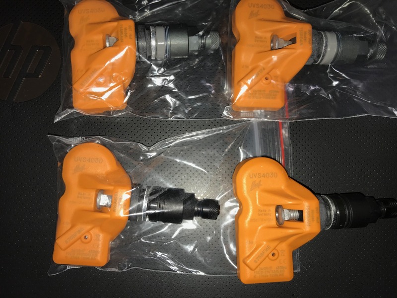

Tak dnes mi prisly nove TPMS. Takze opet do servisu a vymena. Mate nekdo tento cerveny(oranzovy) typ a museli jste parovat nebo se to nacetlo samo? Dobry je datum vyroby 26.9.17

Re: TPMS

Vyrobce HUF UVS 4030 - Made in Germany.

shawt píše:Tak dnes mi prisly nove TPMS. Takze opet do servisu a vymena. Mate nekdo tento cerveny(oranzovy) typ a museli jste parovat nebo se to nacetlo samo? Dobry je datum vyroby 26.9.17
Takove jsem jeste nevidel, mas je na zakazku ke svemu autu? Barva je dosti podobna...
