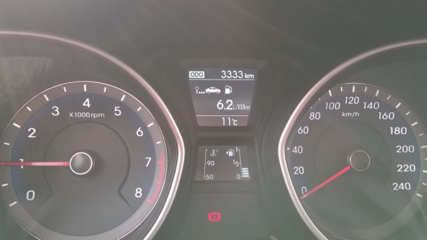

Taak a dnes sme mali mensie jubileum. Doteraz vsetko v poriadku, ale obcas sa mi vzadu vlavo ozve taky skriplavy zvuk ako keby som tam mal daku mys
Myslite, ze to moze byt nie dobre upevnena kabelaz, na nejakom mieste, ktora sa posuva po karoserii a mohla by taky nejaky zvuk vydavat. Ozyva sa to fakt len sporadicky takmer od zaciatku a vacsinou pri prejazde zakrutou alebo po nerovnej ceste.
- WP_20170219_11_36_36_Pro.jpg (51.03 KiB) Zobrazeno 7177 x

Hezké čísílkosubway píše:Taak a dnes sme mali mensie jubileum.
