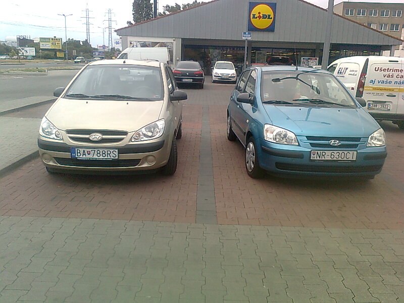

Veľmi krásna bilancia, ja mám "jednotkový", teda pred faceliftom,ako ho ja volám podľa prednej masky "Urazený" :P :P :P :D , ,r.v.2004. Ten po facelifte, dvojkový,volám zas "Usmiaty",zas podľa prednej masky :D :D
Ten lem na zadnom blatníku kvitne už mňa, dcéra má taký istý,ako ja,2003, jej už na oboch stranách, Spojka povedala zbohom po 107 000 km, ale tá padla za obeť jednak,tomu,že sa 4 roky s ním chodilo na záhradu, kde sa šlo cca 1 km po skôr neceste,než ceste, zrejme dosť cez spojku, jednak dcéra sa na ňou učila jazdiť :D . inak na to auto nedám dopustiť, len bežné veci sa vyskytli. Mal som predtým aj Ibizu(r.v.1996),tiež plná spokojnosť,ale Getz v porovnaní s Ibizou by som povedal, oveľa viac muziky za menej peňazí. V čase kúpy bol 5 dveorvý Getz 1.1i (stredný supeň výbavy) , za rovnakú cenu ako 3-dverová Ibiza len v základnej výbave.
