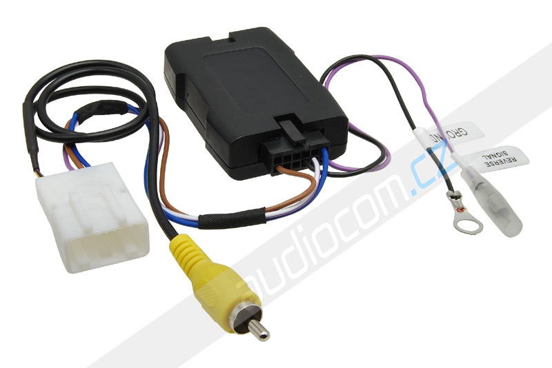

Po rozebrání rádia jsem zjistil, že bude zapotřebí dokoupit redukci pro připojení zadní kamery.

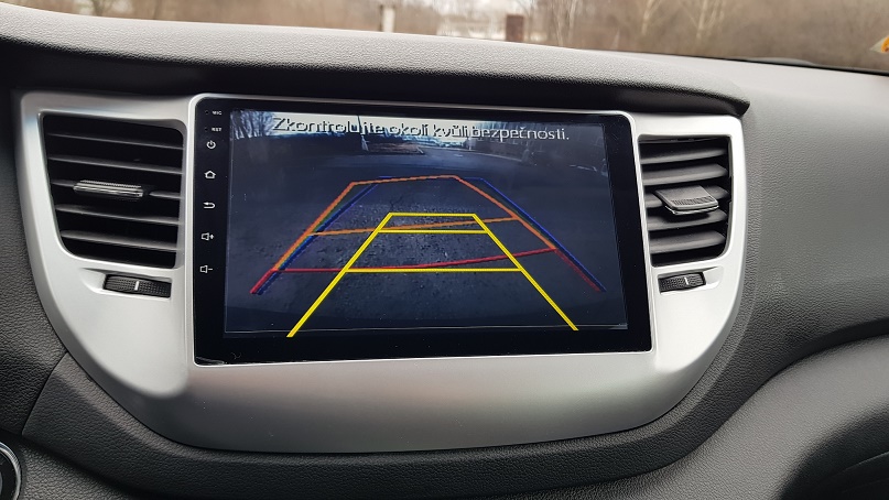

- funguje tedy potom zpetna parkovaci kamera vcetne tech pomocnych linii anebo posleze je pouze videt pohled zpet?

- Kmera funguje včetně pomocnych linii a nápisu zkontrolujte okolí (nebo tak něco)
- Kamera sepne po zařazeí zpátečky (při dokoupení té krabičky viz výše foto, cena 700,-)

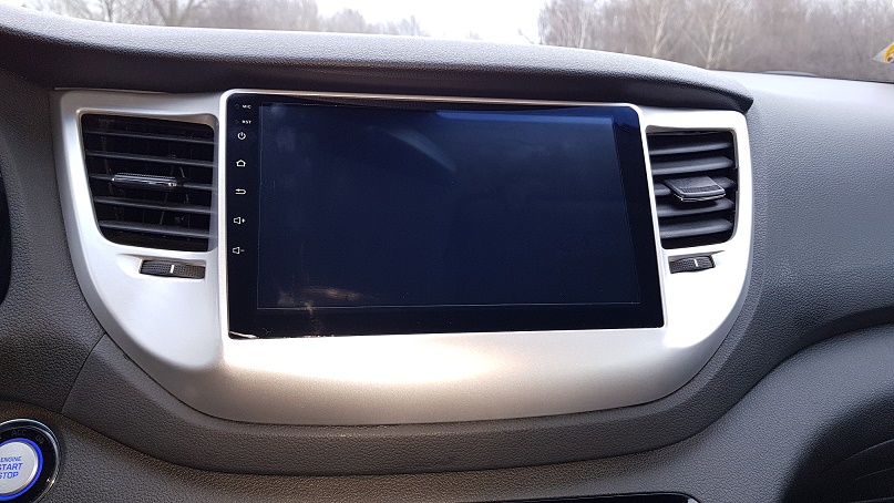

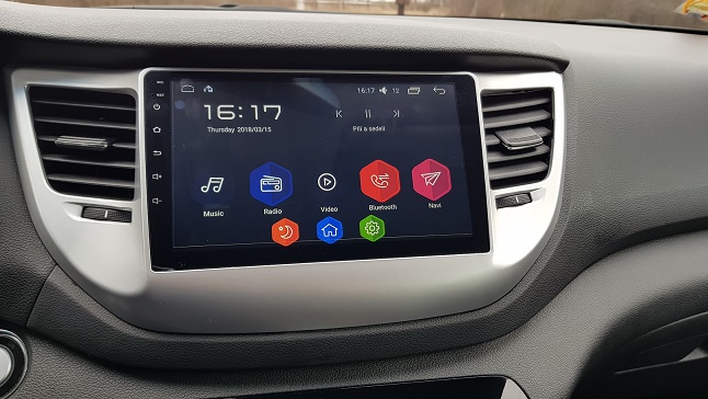

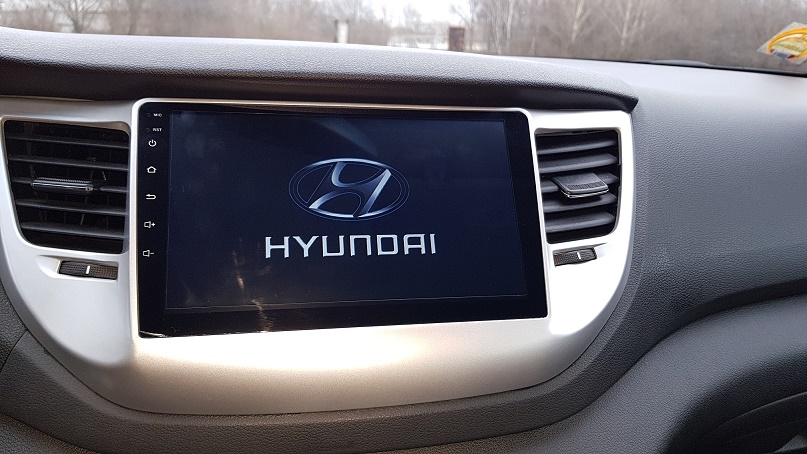

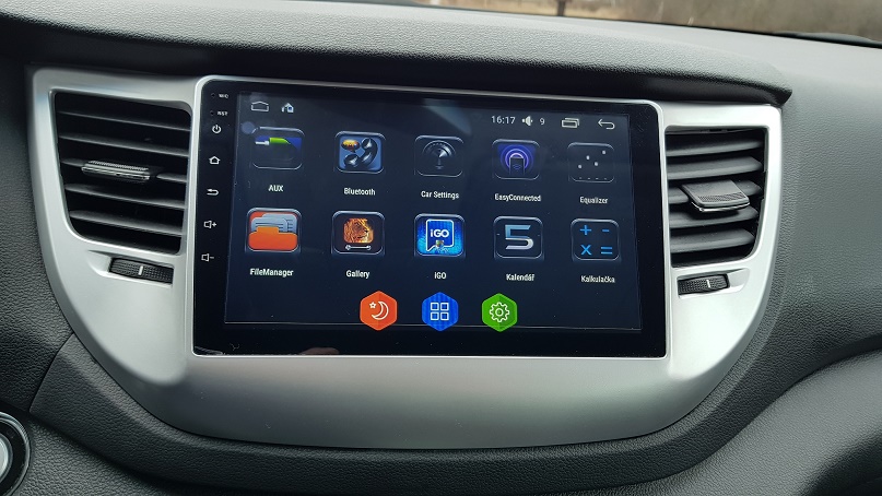

Nevies to odfotit ako to vyzera ked to uz mas namontovane ?
Ady71
Příspěvky: 37
Registrován: 03 úno 2016, 03:21
Re: Výměna rádia
Příspěvek od Ady71 »
Ahoj,
tak jsem to konečně nafotil 8)

nevypadá to vůbec zle :D/ ..filmy se dají přehrávat i během jízdy? jak dlouho ti trvala výměna?
