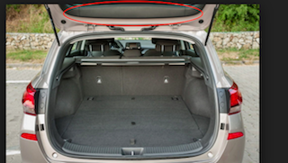

Chlapi ale stranda je ze mne vrzga aj volant ked nim tocim :D
Lw ten zvuk zozadu mi nedalo... tak som rozmontoval kufor a zistil som co to bolo co vydavalo take klepotave pazvuky.. nakoniec to bola hadicka ostrekovacka je na nej taka plastova spojka ktora bola len tak pohodena nebola nicim uchytené a pekne narazala do kovovej casti. Tak som ju obalil molitanom a od vtedy je ticho :) aspon vzadu uz len predok doriesit...

No takto obmotal som to molitanom a je ticho takze zaver nech si spraví kazdy sam.. a skontrolovat to je uplne simple staci ked to len vytiahnes smerom dole su tam len take zacvikovacky... ako tak pozeram tak moj kus je pekne nahovno lebo samozrejme mi drnci aj palubovka a rovnako aj nejaky piskot to vydava ked prejdem po hrboli ale to ani boh nevie odkial to ide mozno niekde od kolesa...

Nie hovoríme o časti nad oknom v rámci kufrovych dverí zajtra pošlem foto...

Chápeme sa? :D

Chlape trosku sa pohraj :wink: treba len ten jeden plat potiahnut von

ahojte :D takze som sa pustil do rozoberania kufra. A vyzera to tak, ze ozaj ra hadicka na ostrekovac klepkala o plech. Klepkanie utichlo, budem to sledovat dalej =D> pridavam fotky, ak to niekomu pomoze.
