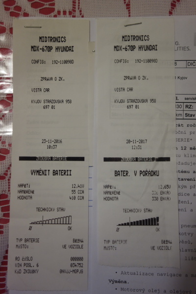

Mám i30, 1. reg. 12/2012. Může někdo odhadnout, kdy budu muset pořídit nový akumulátor? A jaký? Musí to být v servisu :hyu: ?
Na 4. garančce mi doporučili výměnu akumulátoru, ale na páté (stejná STK, stejný přístroj) už zase byl dobrý! :-k Co asi znamenají hodnoty na protokolu? Takhle to vypadá, že ten MIDTRONICS určil stav accu podle momentálního napětí 12,41 vs. 12,65 V.
Jezdím docela málo, asi 9t km za rok, nejčastější trasy od 2x 3 km do 2x 70 km. Po té 4. garančce jsem začal používat levnou aut. nabíječku z Lídla, cca 5x - 7x za rok, nechával jsem ji připojenou asi 20 - 24 hodin.

Měl jsem podobné hodnoty jako Ty ( myslím ten test) a to jezdím hlavně delší trasy, což baterii šetří. Letos na konci února, než začaly ty silné mrazy, jsem ji vyměnil. Přeci jen už točila hůř i po nabití a páč parkuju občas venku, bál jsem se že nenastartuju. Vyměnil jsem jí tedy po 4 letech a 10 měsících provozu. Určitě není potřeba měnit baterii v :hyu: servisu. U nové baterie je důležité dodržet stejnou nebo vyšší kapacitu, která se uvádí v Ah (ampérhodina) - je to někde na baterii vyznačené, myslím že bude stačit 42 Ah. Dle toho testu má Tvoje baterie už na kahánku - kapacita je na pouhé 1/4 původního stavu.

Děkuju za názory! Takže ta svislá čára přes graf udává kapacitu?

Ceeda jsem prodával při 95 tkm, měsíc před tím ukazoval test baterky při garančce testovací startovací proud 440 A (rok předtím 480 A), tedy hodně přes požadovanou hodnotu. Nový majitel mi ale po 3 měsících volal, že baterka je úplně v kopru a ani nejde nabít. Dojíždí prý denně 6 km do práce, což je asi na dnešní elektrosoustavu v autě na dobíjení aku málo...
