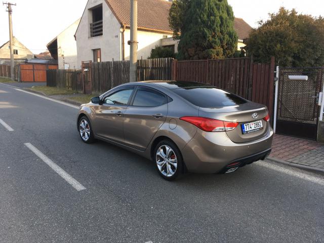

Tak mám konečně přezuto a do toho krásné překvapení po umytí :( (náš pes se v noci snažil něco najít pod kapotou asi kuna byl nakousnutý kabel od houkačky, tím pádem mám okousanou kapotu a poškrábaný nárazník+ blatníky)
Sarin: omlouvám se, že jsem si pořídil stejné disky, ale nešlo odolat :)
bomber06
Příspěvky: 152
Bydliště: Rakovník
Příspěvek od bomber06 »
:hyu: ela
bomber06
Příspěvky: 152
Bydliště: Rakovník
:hyu:
