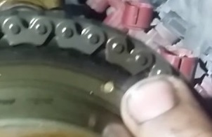

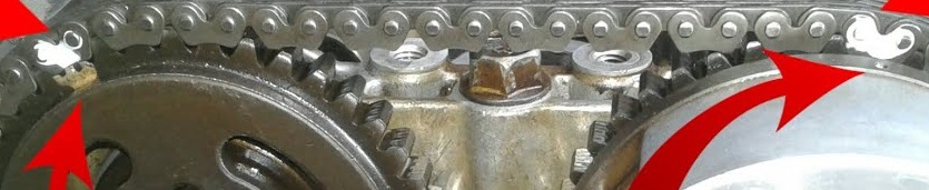

Ahoj, najdi si na youtube videa o rozvodech. Dají se najít i fotky kde je krásně vidět značení na ozubených kolech a řetězu.
- rozv.jpg (15.85 KiB) Zobrazeno 7536 x
- roz.jpg (60.49 KiB) Zobrazeno 7536 x

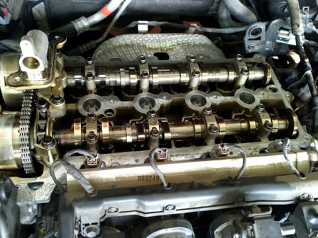

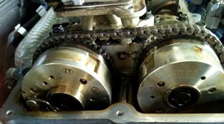

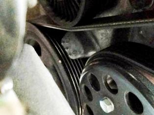

Tak jsem to teď nastavil tak jak by to mělo asi býti co jsem vyčetl ale stále stejný zvuk.. Zvuk je furt stejný ikdyž řetěz přendám o dva zuby tak furt stále stejný zvuk... ale vím že to je nastavené teď správně což je vlastně nastavené stejně než jsem se v tom začal vrtat... ikdy ta značka-čárka na pravé vačce ( nejde moc vydět se úplně nepotkává se značkou na levé vačce při bodu KLIKA 0 !... je trochu níže... Nevíte zda kolo na klice je na klínku nebo stáhle v kuželu ? Kdo vý jestli to není přetočené tam..
ale díky všem... věřím tomu že když to pak projedu tak to třeba řechtaj hydroštely chce to zahřát a natlačit tam olej jaký to bude mít zvuček pak no...
- 32368410_2088133104534555_5877570329764691968_n.jpg (39.81 KiB) Zobrazeno 7454 x
- 32554538_2088133071201225_5060547776312508416_n.jpg (16.41 KiB) Zobrazeno 7454 x
- 32532365_2088133087867890_6942327090771394560_n - Copy.jpg (16.73 KiB) Zobrazeno 7454 x

Co jsi zjistil podle fotek co máš na emailu ? Já bych řek že to je takhle nastavené tak jak má. Vačky +-čárkama proto sobě při klika poloha 0 a na vačkovejch kolech kde jsou znažky(tečky) je to 11 článku od tečky k tečce a tečka je pod článkem u řetězu né pod čepem u řetězu takže asi složit a pak hledat problém jinde no...Video se zvukem dnes zašlu
