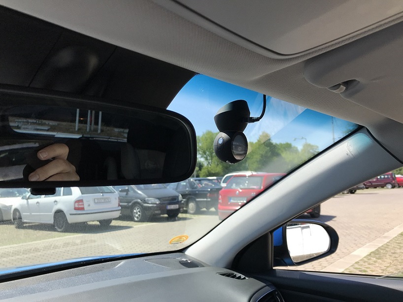

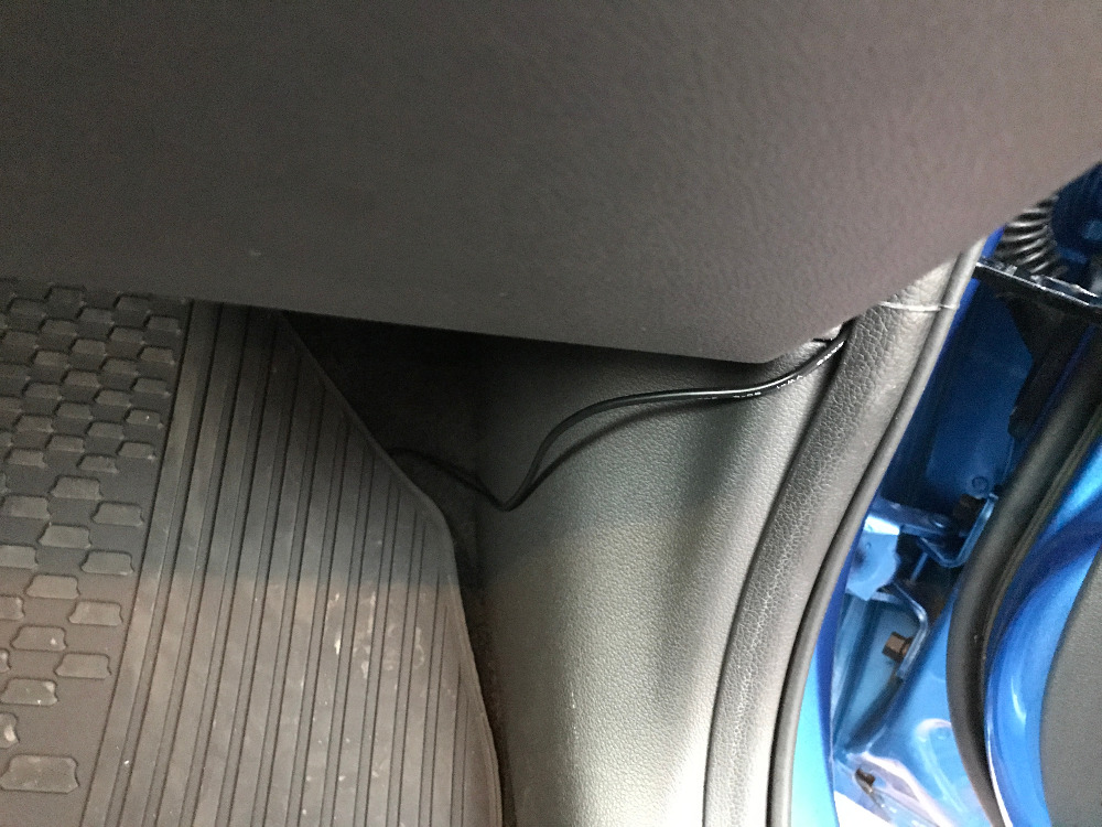

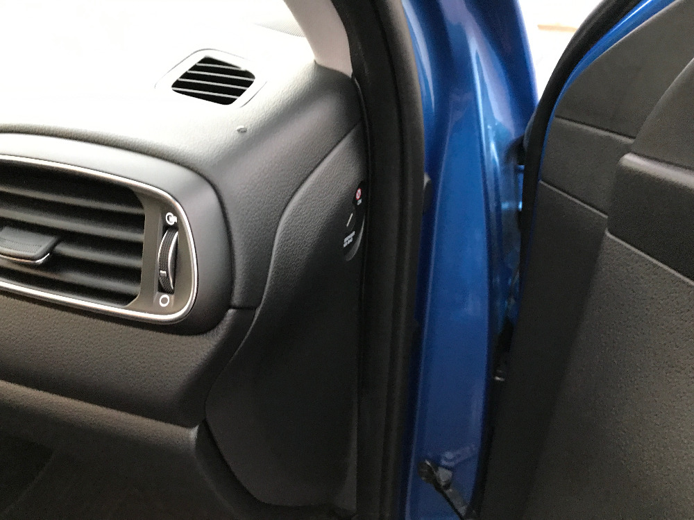

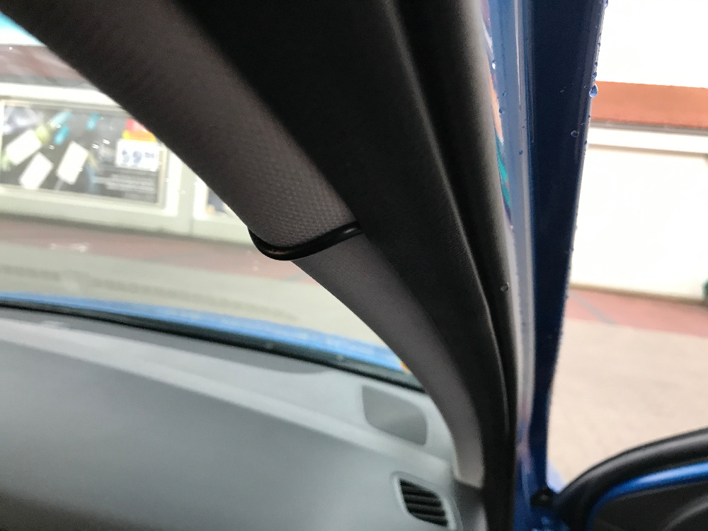

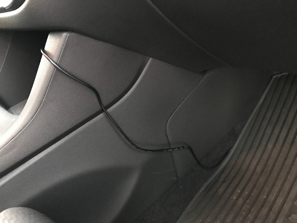

Přidavám fotky vedení kabelu od kamery, o které mi píšou lidi v soukromých zprávách. Není to dotažené do dokonalosti ale mně to stačí. 8)
1_z kamery pod horní tapecirunk a pak z roku kolem sloupku.JPG (154.91 KiB) Zobrazeno 4387 x
2_zastrčení pod gumu lemující A sloupek na straně dveří.JPG (156.01 KiB) Zobrazeno 4387 x
3_vedení pod gumou tady jsem to mohl taky zastrcit ale prstami to nešlo a nemám nic plastového čím bych to poodtáhl.JPG
3_vedení pod gumou tady jsem to mohl taky zastrcit ale prstami to nešlo a nemám nic plastového čím bych to poodtáhl.JPG (211.56 KiB) Zobrazeno 4387 x
4_spod gumy zpátky ven a pod koberec u spolujezdce.JPG (250.06 KiB) Zobrazeno 4387 x
5_zpod koberce do pravé zásuvky asi by to šlo vést i pod kastlíkem u spolujezdce ale nemel jsem zatím čas si s tím hrát.JPG
5_zpod koberce do pravé zásuvky asi by to šlo vést i pod kastlíkem u spolujezdce ale nemel jsem zatím čas si s tím hrát.JPG (198.16 KiB) Zobrazeno 4387 x

Kup si to plastovy naradicko a krasne to poschovavas pod tapec a pod gumovy tesneni.... mam to uplne schovany.

Uz je objednané :D

Horní půlku mám taky tak u kamery. Pak kabel mám vedený za schránkou aby nekoukal tak dolu. A koukám ty to máš zapnuté v kaslíku jak je usb? Ja to mám vedený až do loketní opěrky štvalo mě, že kaslík nejde zavřít. Kameru nechávám pořád zapojenou :)

Mám to vedené podobne,akurát schované za kastlíkom. Prichytené páskou.

Přidávám se - taky jsem tahal popod palubku (za kastlík). Alespoň nikdo neukopne kabel.
