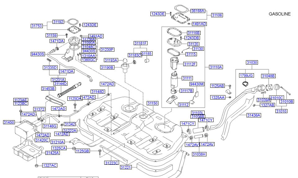

Zdravím, marně hledám na mém santovi palivový filtr. V nádrži kde je čerpadlo, tam jsem jej nemasel, sel jsem po hadickach a místo zespod auta pod sedadlem za soferem, nic, sel jsem po hadickach až do motorového prostoru, nic až jsem došel do lišty u vstriku nic. Jediné ze by byl uprostřed úplně v tom cerpadle, ale já už koupil právě nový, a ten by se tam vlezl tak tak, ale na úkor čerpadla. Já opravdu nevím, zda jej tam mam. Je to 4x4 107kW, benzim 2,4l. Please help, případně foto. Já i prohledal net i anglicky, a tam kde to popisovali, tam to u mojiho auta neni.

Nenašli. Z Kelly mám takouto trubku s vývody, jenže to není ono. Na mjauto jsem nasel jiný typ, kteryvje součástí čerpadla, takže mám koupeny asi zly. Až budu mít pc a ne tel, dodám odkazy na výrobky.
ja kupil ten prvni, ale ten druhy je soucast cerpadla nachazejici se v nadrzi
http://autodily.mjauto.cz/hyundai/santa ... 30509.html

Neviem ako na 2, 4 ale na 2,7 je tuším palivový filter je tuším pod sedadlom spolujazdca v podlahe...

Já bych vsadil na ten velký-plastový,co máš v odkazu.U
2,0l je hodně podobný a je součástí čerpadla.Měnil jsem si ho a chce to trochu zručnosti.Pokud nejsi kutil a hračička
,tak rozebírání čerpadla přenech servisu.
Takhle to vypadá u Tiburona-předpokládám,že to budeš mít stejně.Z jakého roku máš auto?Před rokem 2000 se používaly paliv.filtry na trubkách(ten plechový váleček,z tvé fotky).Byly většinou na paliv.vedení u přepážky motoru.
http://www.newtiburon.com/forums/diy-en ... lters.html

Není,dnes jsem ho na 2,7čce měnil a je v nádrži jako součást pal. čerpadla.miooo píše:Neviem ako na 2, 4 ale na 2,7 je tuším palivový filter je tuším pod sedadlom spolujazdca v podlahe...

V nadrzi s cerpadlem. Je to jeden kus. Tam v tom mas filtr.

me ted ceka taky vymena , mohu poprosit co tedy mam objednat a koupit ?

No ten váleček santa nemá. Filtr je součást cerpadla

super , ted jen zjistit co kde mám koupit.
https://www.automobilovedily24.cz/hyund ... vovy_filtr
https://www.autodily-pema.cz/autodily/h ... tId=528042
- palivova soustava santa.JPG (105.64 KiB) Zobrazeno 5922 x

Rozebere to a nafot si to. Pak budes vědět. Já ty válečky nemám. Mám tam to černé ten ctvrty. Ale neříkám, že jej máš taky.
