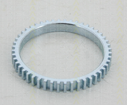

dafdaf:
mam to iste, uz som bol aj v servise a nasli sme prasknuty kruzok na pravej prednej, ale naviac mi to este znefunkcnuje CC/tempomat. je to ta ista zavada alebo nieco dalsie?
Tucson 2006 2.0 CRDi 103KW
- Saimon
- Příspěvky: 1153
- Bydliště: Hodonínsko
Re: Oranžově blikající kontrolka nápravy a svítící ABS a TCS
Ano je to ta přesně stejná závada co jsem měl já.
Tento jsem tam dal a je klid. https://autodily.automedik.cz/cs/tdc/hy ... 6%7C100038
vnitřní průměr [mm] 73
Sirka v mm 10
pocet zubu, ABS krouzek 48
Vnějżí průměr [mm] 87
TecDoc® číslo: 8540 43415
Sirka v mm 10
