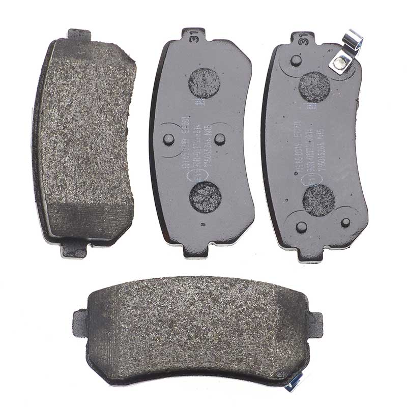

Zadní pístek jsem zatlačoval tou sadou, ale pak jsem našel tohle:
https://www.aliexpress.com/item/WHDZ-Au ... autifyAB=0
Vyjde to o dost levnější jak ta sada a pístek šel zatlačit docela dobře, takže bych se toho nebál i tímto. Dá se to na golu a tlačí se na to +šroubuje. Jinak ta komplet sada se dá použít jenom na zatlačování pístků s drážkou pro kolíky. Normální pístek se tím zatlačit nedá, takže na houby. Pořád se točí ta koncovka, co doléhá na pístek.
Originál desky mají na sobě kolíčky ze strany pístku. Ty kolíčky přijdou zaaretovat do pístku? Viz. prostřední destička níže. Co jsem tam dával druhé desky, tak ty nic takového neměly.

Kolíčky drzia ten pliešok, ktorý sa na doštičky dáva..

Jo, ale tam žádný nebyl. Teda alespoň takový, který by šel volně oddělit od destičky.
Re: brzdove dosticky a kotuce - znacka
ty kolicky jsou tam proto, aby se pistek neotacel, tj. meli by zapadnout do direk na pistu.
i40 kombi crdi 104kW, premium
Co se stane, jak se bude protáčet?
Nestane se nic,protože ty kolíčky slouží pro udržení plechu,který se vkládá mezi deštičku a brzdový pístek.On totiž přední pístek nemá žádné vybrání.
aha, tak promin. Ja jsem mnel rozebrane jen zadne brzdy, a tam maji ty kolicky vyznam a neni tam nijak plisek mezi destickou a pistem.
Na zadních brzdách ŽÁDNÝ přídavný plech v originále není, který by se tam dodatečně vkládal.
