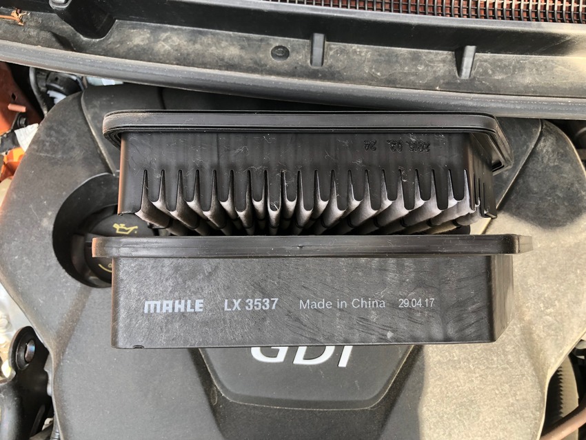

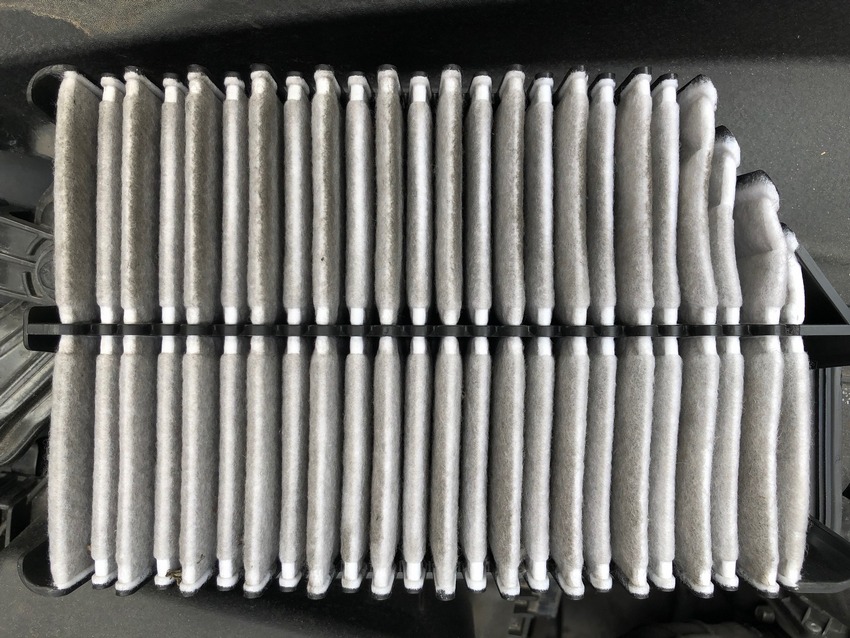

Dnes jsem menil vzduchovy filtr, koupil sem Mahle, podle seriovky je to stejne, jako original, ale trosku hure se tam vsel, je trosku vyse, nez original, ale nakonec jsem to zavrel. Nevim, jestli jste nekdo davali podobny filtr a narazili na podobny problem?
Jinak na fotce stary filtr a kaslik po 20tis km a 2 letech.
Zvlastni, stejne cislo podle Hyundai, ale trosku jina velikost o par mm. Objednal jsem jeste ten Mann. Takze doporucuju vyska 51 ne 53.
https://www.autokseft.cz/MAHLE-ORIGINAL ... -nd1004792
https://autodilos.cz/vzduchovy-filtr-mannfilter-c26022

Taky jsem to řešil. Dá se to udělat tak, že v místech, kde jsou v airboxu ty plastové výškové dorazy, se na filtru lehce nožíkem vyškrábne kousek plastu, cca 2 mm. Na to svém Mahle i vidíš místo, kde je to na filtru vytlačené.
Ale jak říkáš nejjednodušší je objednávat max. 51 mm, nad 52 už nejde normálně zavřít.
EDIT: špatně jsem si pamatoval čísla, takže jsem to upravil

Chasnik píše:Taky jsem to řešil. Dá se to udělat tak, že v místech, kde jsou v airboxu ty plastové výškové dorazy, se na filtru lehce nožíkem vyškrábne kousek plastu, cca 2 mm. Na to svém Mahle i vidíš místo, kde je to na filtru vytlačené.
Ale jak říkáš nejjednodušší je objednávat 51 nebo 53 mm, 55 už nejde normálně zavřít.
Nejak jsem to zavrel bez upravy, ale pak tam dam ten Mann s 51mm. Je zvlastni, ze to nekteri vyrobci delaj 53. Pak ten Mahle aposlu do sveta, jestli bude mit nekdo zajem.

Ta úprava je jednoduchá, alespoň když už víš jak na to, víc jsem se o tom rozepsal tady:
https://www.hyundaiclub.net/viewtopic.p ... 81#p511281
Na každé straně jsou dva body o šíři cca 1 cm, které je potřeba oškrábnout nožíkem nebo odpilovat o cca 2 mm.
