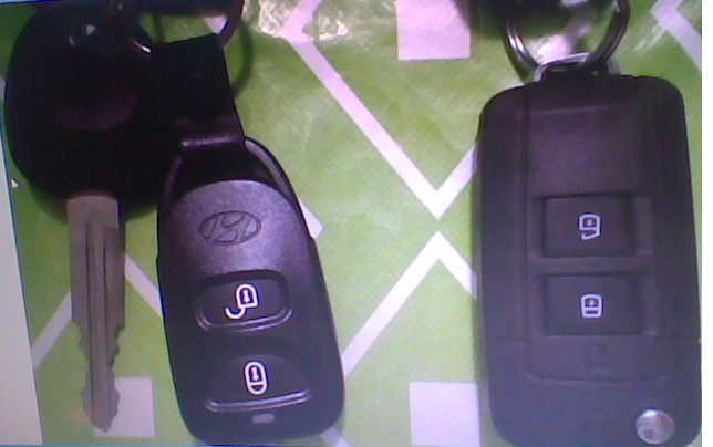

Dlouho jsem přemýšlel o přestavbě starého, černého a nevzhledného klíče spolu s 2-tlačítkovou dálkou na přivěšku v jeden klíč.Výsledek povedlo se.Výsledek je vidět zde .

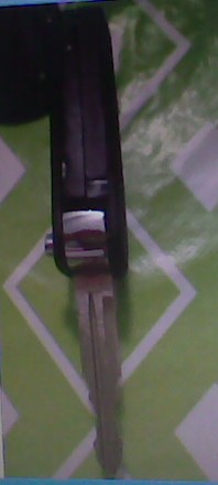

5.Pak je největší maso planžeta.Já novou planžetu nevybrušoval-hyundaiu je nekolik typu a planžeta,která k
vám dorazí s dvou tlačítkovou verzí klíče je krátká,a ůzká-to je jediná vada-plošák sedne na 100%.

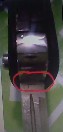

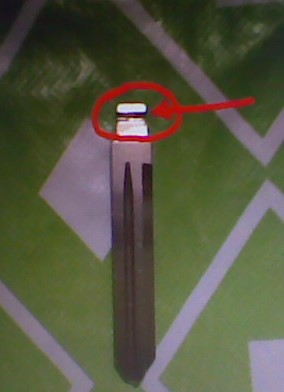

Já to vyřešil tak,že jsem nechal původní nevybroušenou planžetu vyjmout z kloubu-drží tam na malém
klínku-viď.obr: a nahradil ji originálni planžetou starého
klíče,která mi byla přispůsobena,aby sedla do kloubu-dobroušený konec.A bylo hotovo.Ze starého klíče jsme
použili čip,samotnou planžetu a z dálky plošák.

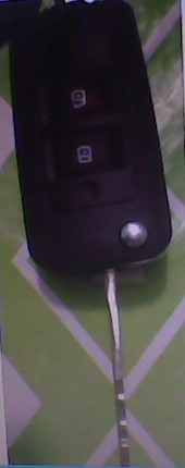

7.Hotový,funkční klíč.Náklady Obal cca 400 Kč,práce cca 400Kč.,
