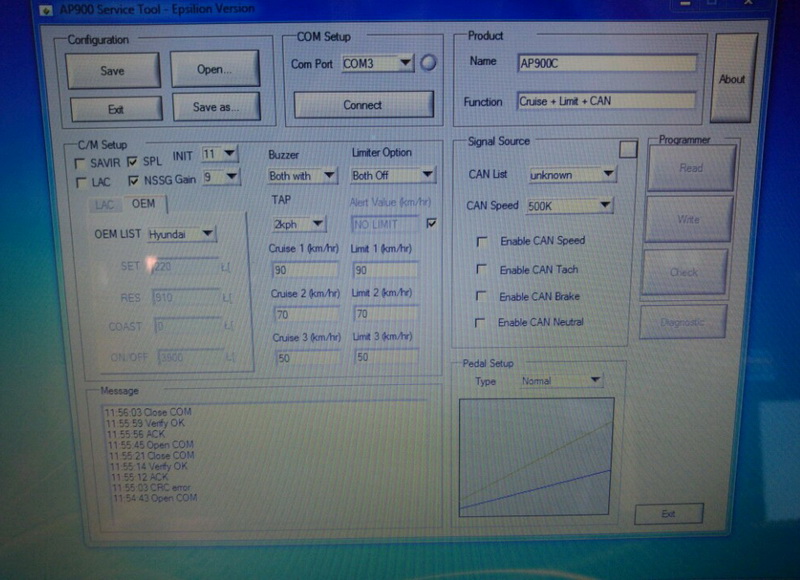

Zdravím,
ja som mal od r. 2011 namontovaný dodatočne tempomat AP900c - vtedy montovali v autorizovanom servise hynudai v Nitre (konkrétne títo s názvom Autozobor už neexistujú). Na aute Hyundai i30cw 1.6 CRDi 66kw/90k r.v.2010
Vtedy som sa ich pýtal na ,,lenivosť,, pri zmene vozovky kopec hore, dole že to nedržalo rýchlosť a boli tam výchylky. Na rovine fungovalo bez problémov. Ich odpoveď bola vtedy jednoznačná, nedá sa to. Celý čas bol v default režíme.
Potom som sa tu na fóre dočítal v r. 2016, že existuje k tomu kábel a softvér, kde sa to dá všetko nastaviť.
Namontované som to už teda mal, stačilo zohnať kábel, soft, redukciu z com portu na usb.
Kábel som zakúpil v Tss group za cca 21 eur. Prekvapenie bolo, že ku káblu poslali aj CD kde bol softvér, nastavenia pre rôzne autá, návody, videá a iné. Dokonca bol pribalená aj redukcia.
Super. Stačilo sa nalogovať a vybrať súbor - predvolenú motorizáciu môjho auta, súbor s mojim autom som našiel na CD. Aké jednoduhé. Prehral som a nastala katastrofa. Tempomat prestal úplne fungovať. Pomenilo všetky hodnoty ako CAN, modul ovládania.
Technickú podporu mi poskytoval chalan z fóra: tarcelly, ktorý mal skúsenosť s vlastnou montážou a softvérom (len na inú motorizáciu).
Súbory, ktoré boli na CD vôbec nefungovali na moje auto a v návodoch pre rôzne autá sa písalo, že niekedy pasovali úplne iné súbory z aut nap. Kia Sorento, Hyudai ix20 alebo iné a vždy boli problémy s nejakou časťou, ktorú bolo treba manuálne nakalibrovať atď.
Po 4 dňoch skúšania, emailovania, telefonovania sa mi to podarilo nakoniec celé spojazdniť. Program som hodil do režímu DEFAULT, nastavil originál modul ovládania HYUNDAI, vypol úplne všetky CAN režímy a tempomat fungoval - v mojom prípade to bolo takto zapojené.
Potom som si už len došteloval skúšobnými jazdami hodnoty INIT a GAIN, ktoré som postupne zvyšoval až som bol s tempomat aj v kopčekoch spokojný a už to nekolíše a funguje ako má ! KONEČNE !
Fotky z programu s mojimi nastaveniami viď. nižšie.
Týmto sa chcem ešte raz verejne poďakovať pánovi tarcelly za technickú podporu

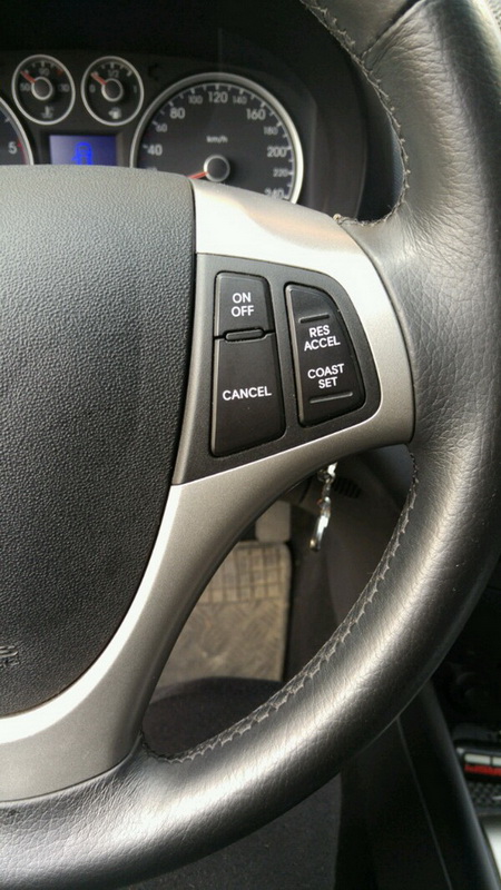

- 20160416_115737-1280x720.jpg (146.29 KiB) Zobrazeno 5333 x
- 20160411_162433-600x1067.jpg (139.95 KiB) Zobrazeno 5333 x

Ivanging: Se nediv, že ten tempomat blbne, když je určen pro ježdění po pobřeží a Slovensko moře nemá (coast set -> nastavit pobřeží)
