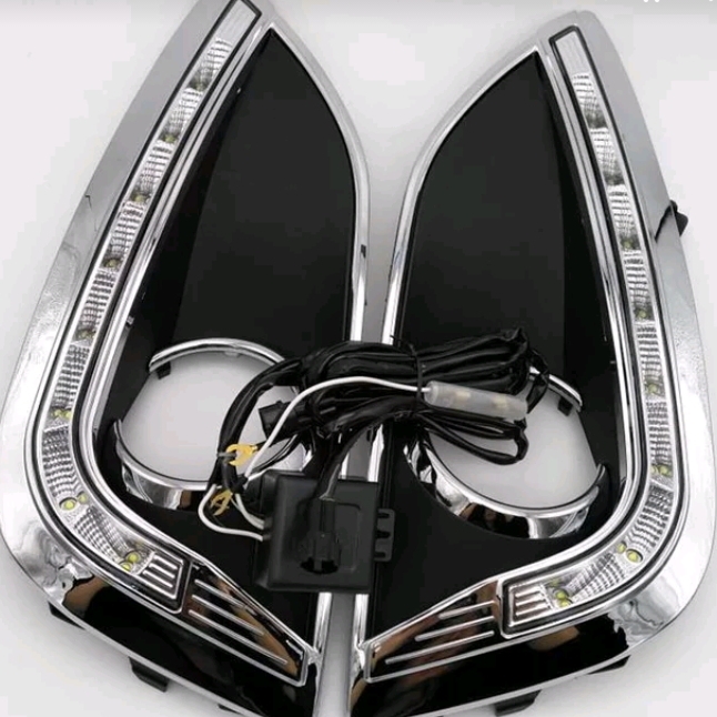

Ahojte.ma niekto skusenost so zapojenim,atd?dakujem
- 20181101_235330.jpg (239.63 KiB) Zobrazeno 2934 x

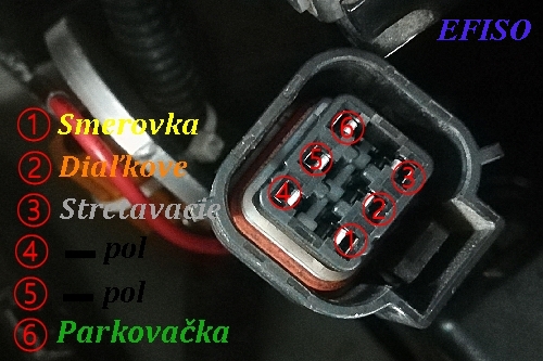

Re: Denne svietenie ix35
Dám ti popis svorkovnice .Ak máš záujem tak si to napoj podľa toho . Určite k tomu bude pribalena schéma zapojenia tak sa jej drž. Prívod bude z parkovačky pin 6 zelený kábel . Signálový na stretavacie pin 3 šedý kábel a mínus pol pripojiť na hmlovkovy mínus pol alebo karoséria auta (prekostrovaci bod) Po rozsvietení stretavacich svetiel majú denne svetla zhasnúť .

Dúfam že ti foto pomôže, nech sa ti darí pri každej práci
