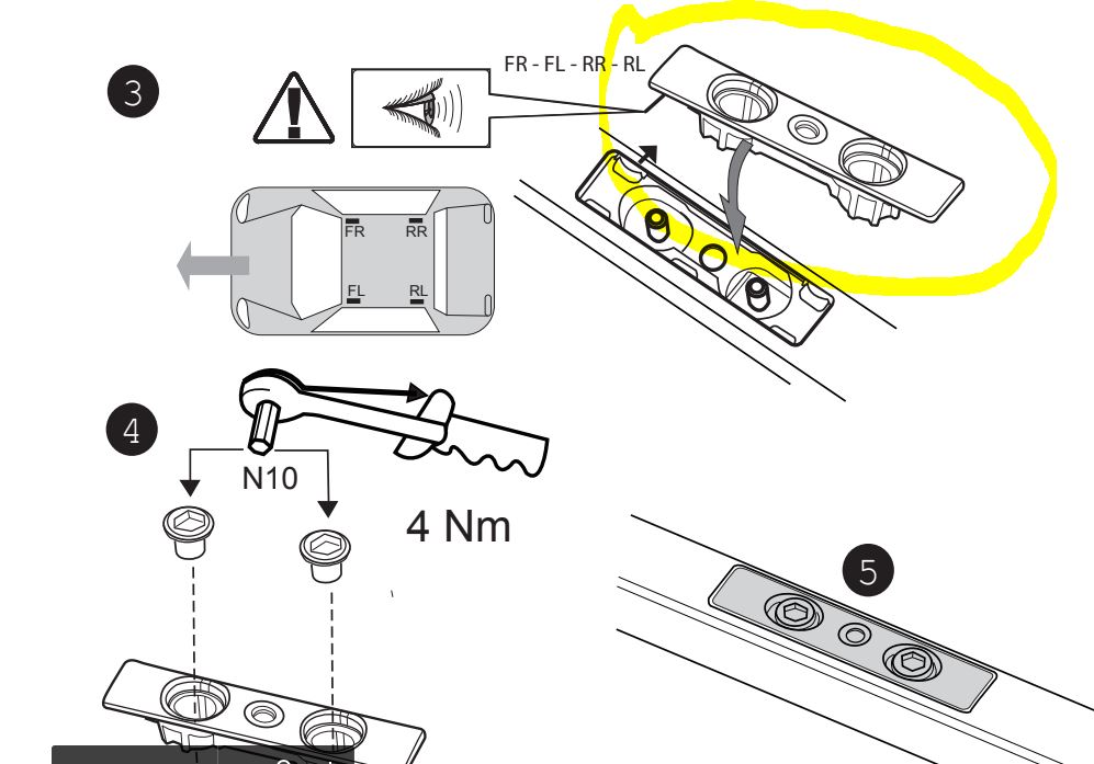

Prosím vás kdo máte zkušenost s originál Hyundai příčníkama - ty adaptéry co se montujou do střechy - že jsou součást balení příčníků - nekupuje se to zvlášť, ne?
Viz v obrázku to zakroužkované.

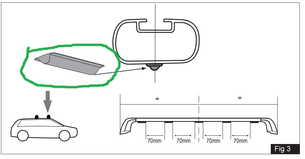

a ještě takové ty plastové bazmeky co se lepí ze spodu předního příčníku - ty jsou tam proč? Aby narušily obtékání vzduchu a mírnilo se tak hvízdání?
- Bazmek.JPG (67.64 KiB) Zobrazeno 5321 x
___Hyundai i30 kombi 1,6 MPI 88kw Czech Edition r.v.2016___

Re: příčníky na i30 kombi 2012
T-stačí píše:Prosím vás kdo máte zkušenost s originál Hyundai příčníkama - ty adaptéry co se montujou do střechy - že jsou součást balení příčníků - nekupuje se to zvlášť, ne?
Součástí balení
A tohle je tam kvůli snížení hlučnosti. Měl jsem je bez tohohle a přes 80km/h se s tím vůbec nedalo jet. Šli z domu. Koupil jsem Thule Wingbar Edge a o těch skoro nevíš.T-stačí píše:a ještě takové ty plastové bazmeky co se lepí ze spodu předního příčníku - ty jsou tam proč? Aby narušily obtékání vzduchu a mírnilo se tak hvízdání?
Díky za potvrzení mého mínění. S těma adaptérama jsem chtěl jenom dalšího kdo to potvrdí - protože i známý ty příčníky má ale nechal si je namontovat v autorizáku tak si nebyl 100% jistý jestli ty adpatéry byly součást balení.
Řeším to jelikož jsem příčníky koupil na bazošu a pán mě neposlal právě ty 4 adaptéry a vlastně ani těch 8 šroubů s podložkama kterýma se to chytí do střechy..... ach jo... zas je co řešit
no snad se k tomu postaví čelem...
