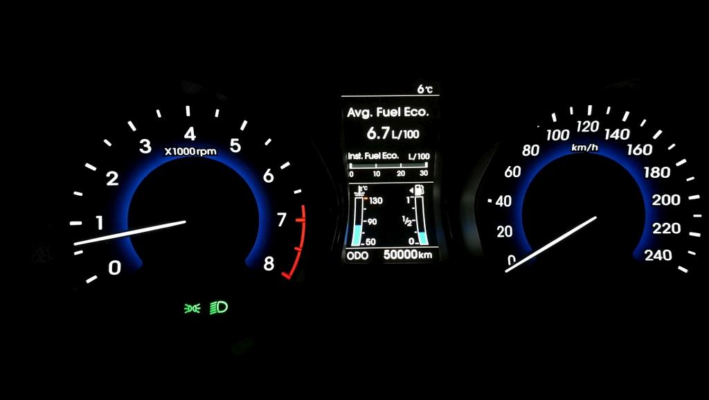

Vcera oslavila 30ka svoju 50tku
Nejako to leti, zachvilu to bude stare auto
Co sa tyka zavad, preventivne som vymenil bateriu, originalna 45ka to nejako v zime nedavala, no bohuzial dost na to, aby sa v servise javila ako schopna. Takze tam mam AGM Vartu 70Ah, zmestila sa tam presne, akurat ten latkovy kryt na nu nepasuje. Este sa mi zda, ze odchadzaju vzpery, resp. v zime su neni schopne otvorit kufor (vedia ho zatial drzat na mieste.. aj v polovici drahy) Myslite, ze by sa to dalo reklamovat? Uz som si parkrat dobre buchol hlavu, ked som ratal, ze bude otvoreny celkom hore a nebol. Inak lejem len benzin a predpisany servis.

harvi: Ať spokojenost přetrvává. Jestli je auto v záruce, počkal bych si na slušný mráz a šel vzpěry reklamovat.

Napriek hroznému číslu na tachometry je iba v polovici záruky, cca 2.5 roku. Na ďalšiu servisnú sa chystám v januári, tak hádam bude nejaký mráz

Není to žádné hrozné číslo, právě naopak. Dle mého názoru je fajn, že jezdíš a zbytečně auto nešetříš. Není nic horšího, než koupit si auto a nechat ho stát, degraduje snad ještě víc, než když jezdí.
Jen poznámka na okraj: mám Tukyho o 3 měsíce kratší dobu než ty i30 a na budíku svítí nájezd o polovinu vyšší, než u tebe. Počítám, že do konce roku tam bude první číslo 8

Axel, ten nájazd si dal na súkromné účely, či taký mix? Zatiaľ sa chystám ešte niečo pojazdiť a možno pred koncom záruky predať, aká bude situácia o 2 roky sa uvidí. Máš pravdu, že je lepšie na aute jazdiť ako ho iba parkovať niekde
