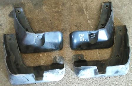

Nasiel som fotky pouzitych, kde je vidiet rozdiel medzi HB a combi. Rozdiel je v 1 diere na zadnej zasterke.
Tiez prikladam fotky uchytenia z auta.

- Zadne
- nkN1V5a.jpg (36.51 KiB) Zobrazeno 7631 x
- Predne
- aS5JoA5.jpg (33.81 KiB) Zobrazeno 7631 x
- HB
- a99f133645ac9ccf9f3874b978ef.jpg (25.9 KiB) Zobrazeno 7631 x
- Kombi
- 3d0859f54955851f094476a1af40.jpg (19.79 KiB) Zobrazeno 7631 x

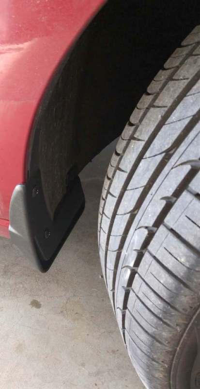

Namontoval som tie univerzalne polske zasterky:
Elegant 1 jsou na přední kola,
Elegant 2 jsou na zadní kola.
Za mna spokojnost. Na fotkach je vidiet nutne orezanie.
Predna zasterka je upnuta 3 skrutkami, ktore su original na aute.
Zadna zasterka je upnuta 2 skrutkami, ktore su original na aute a 2 malymi ktore boli dodane so zasterkami.
