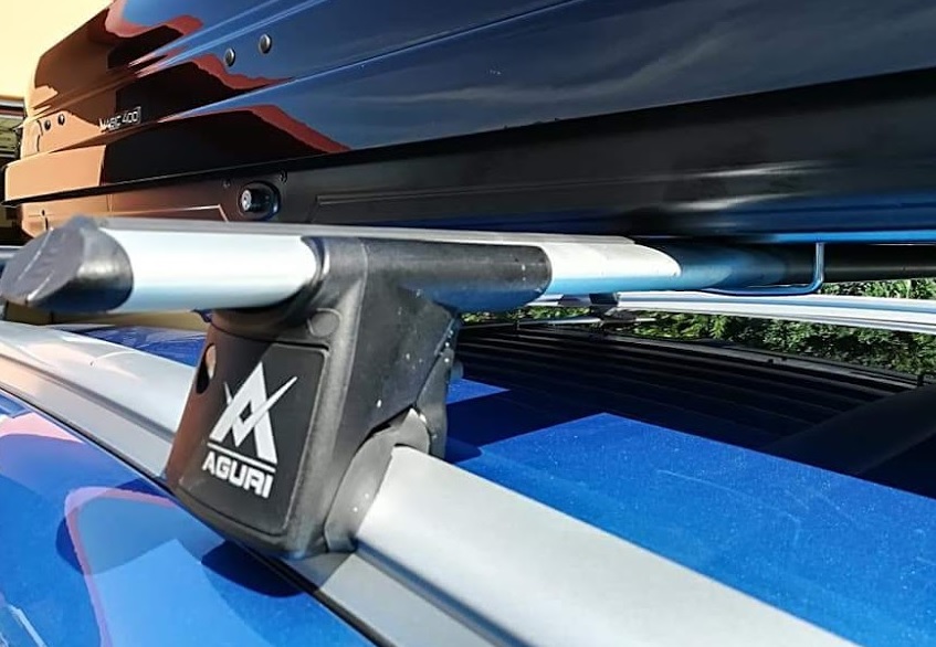

Ahoj. Jeden Slovenský klubák kúpil tento.
Aguri Runner R2
Aguri Runner R2
- nosič 2.jpg (126.77 KiB) Zobrazeno 7821 x

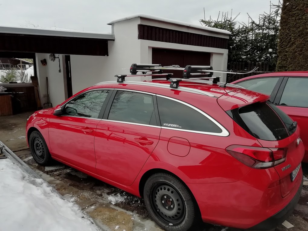

za mňa:
- Priečniky - Aguri Runner R1B
- Nosič na lyže - Menabo Frozen Alu 5 párov lyží/2 snowbordy
spolu 150 euro
spolu 150 euro
- ag 2.jpg (186.11 KiB) Zobrazeno 7343 x
- ag 1.jpg (170.55 KiB) Zobrazeno 7343 x

to aguri je v kontaktu s hagusem celou plochou v gume? drzi to fakt dobre?
