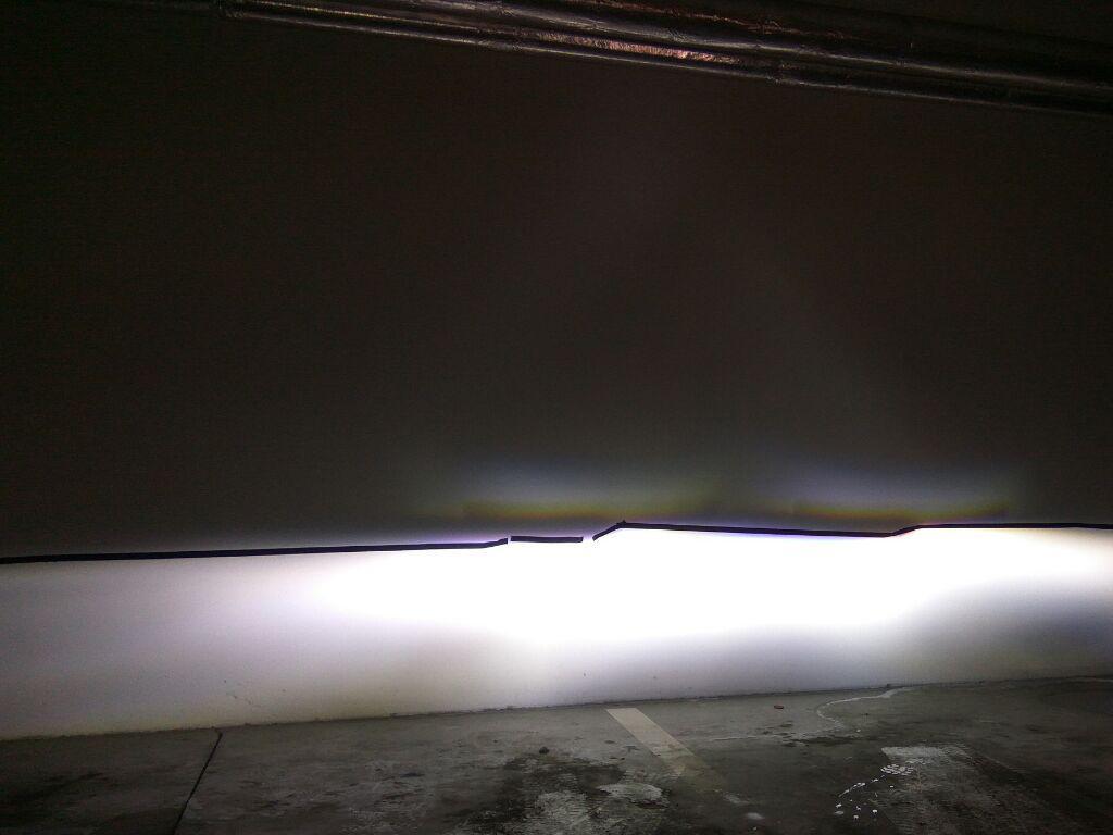

Tak jsem pred 2 tydny do auta konecne namontoval ledky co jsem objednal pred vanocema a musim rict, ze oproti nejakemu halogenu+50% (jsou to ty "osramy" z lidlu) to sviti neskutecne lip. Mel jsem jenom trochu strach jestli to bude spravne kopirovat linky te halogenky a svete div se, kopiruje ji celkem vzorne.
Na fotce ta cerna cara je lepici paska ukazujici linii puvodnich zarovek.

řekl bych že problém bude to co je nad tou lepenkou - tam to bude svítit do očí ......

No, z toho jsem mel taky trochu strach, ale nastesti to vubec neoslnuje. Jinak je to focene ze 4m. Kdyz jsem s autem poodjel dal od zdi, vubec to neni videt, ze by to svitilo. Dneska vecer potrebuju nekam zajet, tak zkusim udelat par fotek.

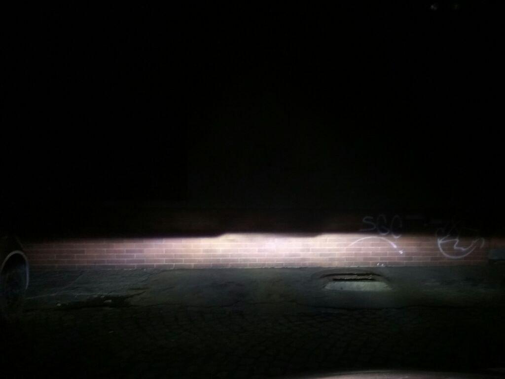

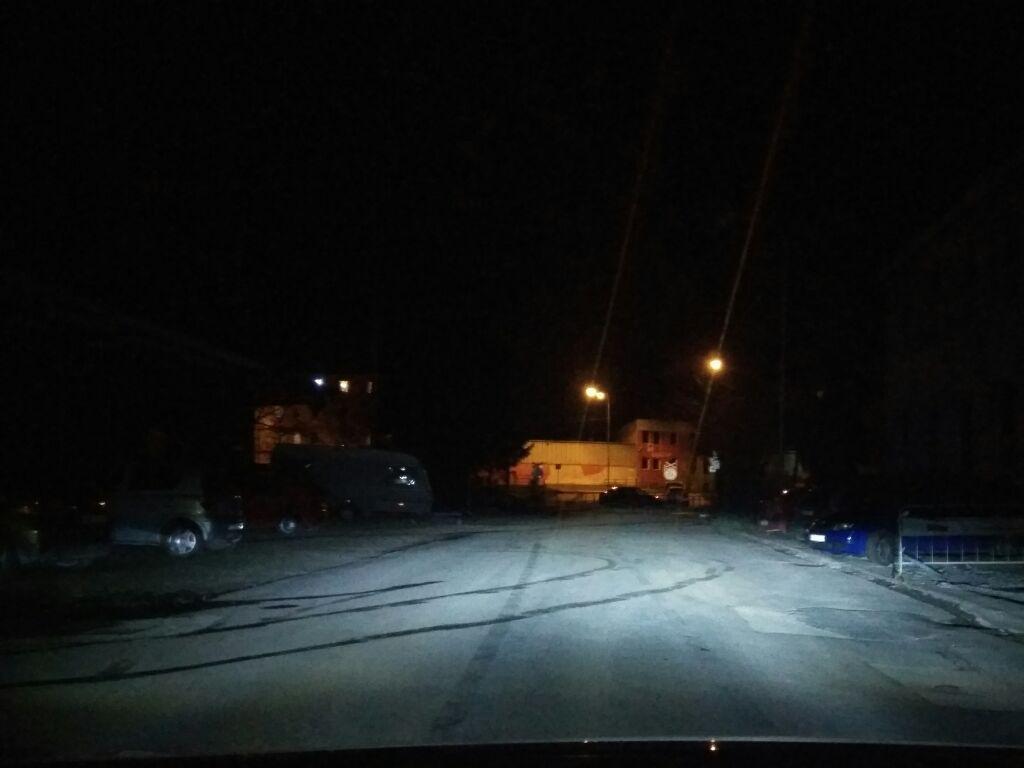

Tak jsem udelal narychlo 2 fotky. Je to focene mobilem, takze kvalita snimku nic moc, ale na linie na zdi z cca 10-15m jde videt celkem pekne a je krasne videt, ze to co z blizka bylo nad tou linkou z vetsi dalky prakticky videt neni, takze to ani neoslnuje. U te druhe fotky jsem zkusil vyfotit jak to cele sviti do dalky, ale nenasel jsem misto bez poulicni lampy a mobil to docela dost ztmavil kdyz zaostroval.

Nemysli, i originální LEDky u Tucsona mají nad touto plochou dva obdélníky, který jsou patrný při zastavení tak 2 metry od zdi a věř, že v jistém úhlu mírně oslní. Jsou patrné, když zajíždím do garáže.
Ulthar: moc dobrá práce s tou černou lepenkou, konečně prakticky ukázán rozdíl v rozptylu světla mezi běžnou a LED žárovkou. U některých světel v rozptylu žádný rozdíl :D/

ulthar píše:Tak jsem udelal narychlo 2 fotky. Je to focene mobilem, takze kvalita snimku nic moc, ale na linie na zdi z cca 10-15m jde videt celkem pekne a je krasne videt, ze to co z blizka bylo nad tou linkou z vetsi dalky prakticky videt neni, takze to ani neoslnuje. U te druhe fotky jsem zkusil vyfotit jak to cele sviti do dalky, ale nenasel jsem misto bez poulicni lampy a mobil to docela dost ztmavil kdyz zaostroval.
Z fotek jde krásně vidět, že světla ztratila hotspot. Prostor před autem ti to osvítí, ale do dálky už neuvidíš, resp. díky tomu, že oči ti budou zaměřovat na tu víc osvícenou scénu před autem a do dálky uvidíš hůř, než s halogenkou :(

Tady to stejný, před autem světlo, v dálce tma, plus šířka mizerná
