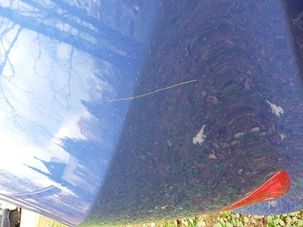

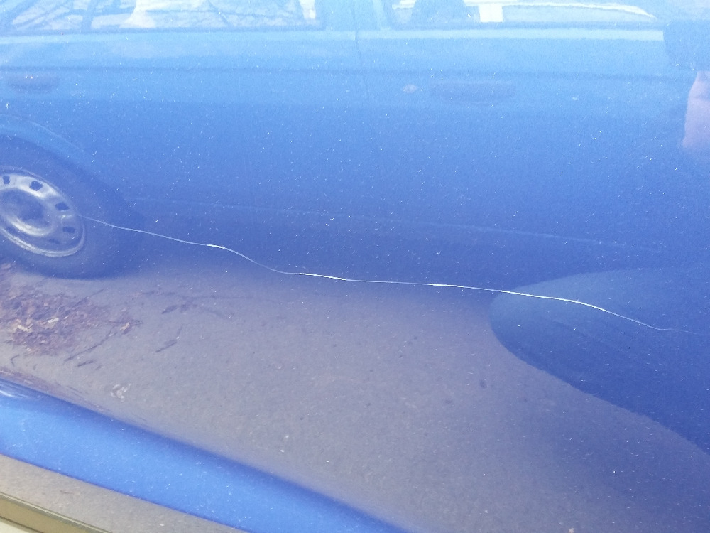

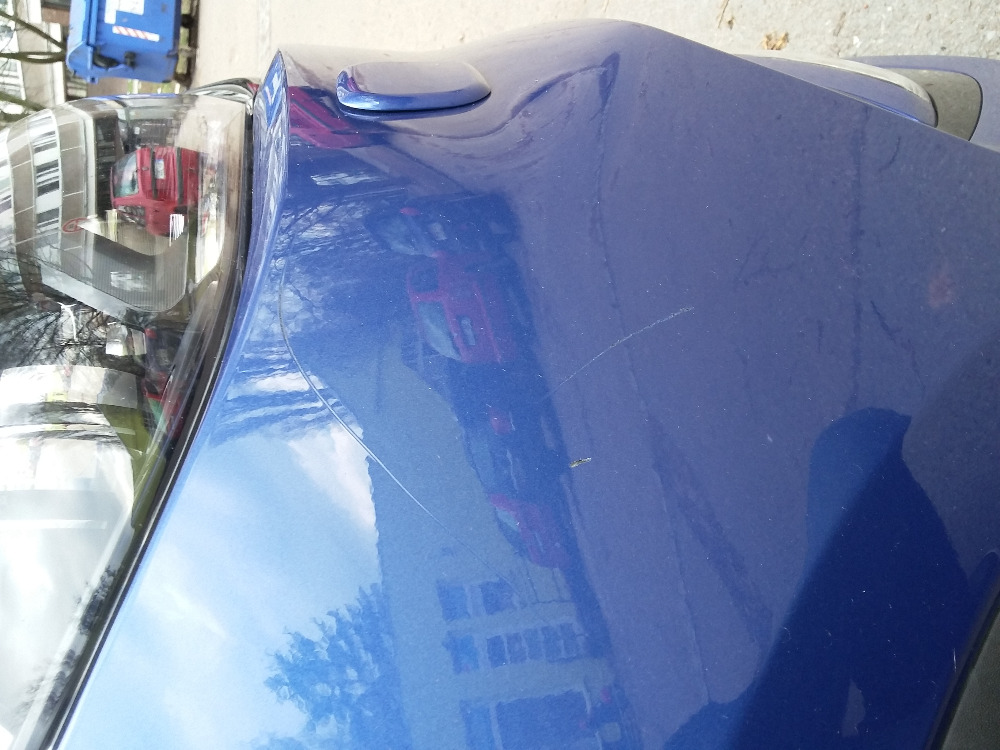

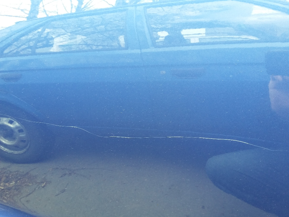

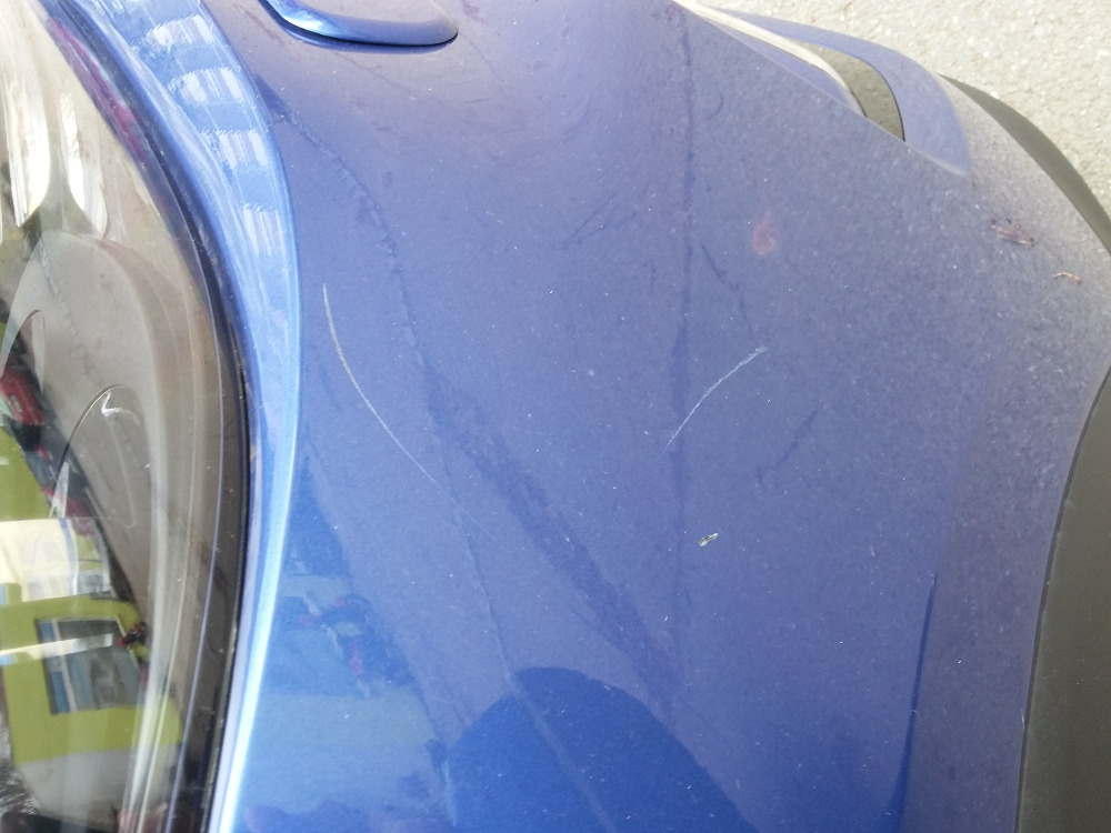

nějaký vandal mi způsobil na třech místech škrábance (přední nárazník, pravé přední dveře, zadní nárazník), viz fotografie.
Zajímalo by mě, zda výše uvedené škrábance půjdou opravit rozumnou cestou?
Určitě to nechci řešit přelakováním celé plochy, jelikož se to nevyplatí. Za týden se nehoda může opakovat.
Měl jsem na mysli korekci štětečkem, lakovací tužkou.
Mátě někdo zkušenosti s opravou škrábanců?
Zajímá mě jakýkoliv názor.

Pojištěný na vandalizmus to nemáš? Dle fotek to vypadá, že je to až na plech, takže jen korekční sadou nevím nevím + je to metalíza, takže by to bylo s největší pravděpodobností při bližším pohledu vidět. Můžeš to zkusit na jednom škrábanci a uvidíš, jak to bude vypadat:
- nejdřív opatrně obrousit ostrý hrany (2000 - 2500 smirek pod vodou)
- vyplnit kitem tak, aby zbylo místo na barvu tzn. ne zároveň s okolním lakem, po vytvrdnutí opět zabrousit
- nanést štětečkem barvu tak, aby se vyplnil celý škrábanec + byl malý "kopeček" přes
- (pokud bys byl po nanesení barvy stále pod úrovní okolního laku, tak můžeš na vrstvu barvy nanést transparentní lesklý lak)
- po zaschnutí (ideálně nechat 24 hodin) okouknout a broušením pod vodou se zbavit kopečku tzn. tebou vytvořená výplň bude v rovině s okolním lakem
- protože lak v místě broušení zmatní, bude třeba ho na závěr rozleštit např. pasta Menzerna 400 + následně finishovací pasta. Asi to půjde nějak i rukou, ale lepšího výsledku samozřejmě dosáhneš DA leštičkou)

idam.i - podle fotek je to všechno pod lak tzn. to nerozleštíš
