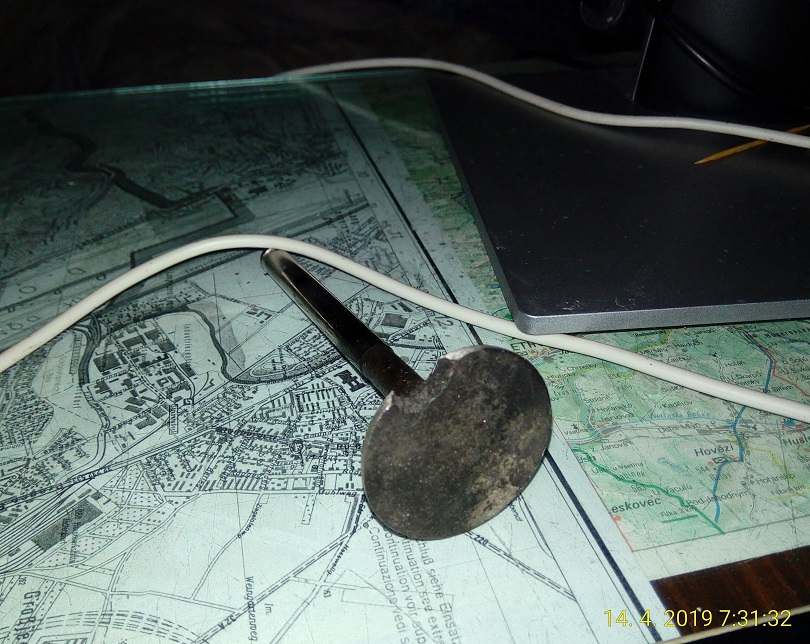

další věc co mne napadla, může být propálen jen jeden ventil** - obvykle výfukový a pak samozřejmě není
komprese, jenže jak říkám napřed shodit hlavu podívat se na původce ztráty komprese . . .
**tato závada vzniká špatným dosedáním ventilu do sedla ventilu a následným špatným chlazením takového ventilu a propálením u okraje - utaví se část kovu
a zde link s cenou takového ventilu
https://www.teile-direkt.at/automarke/e ... entil.html
