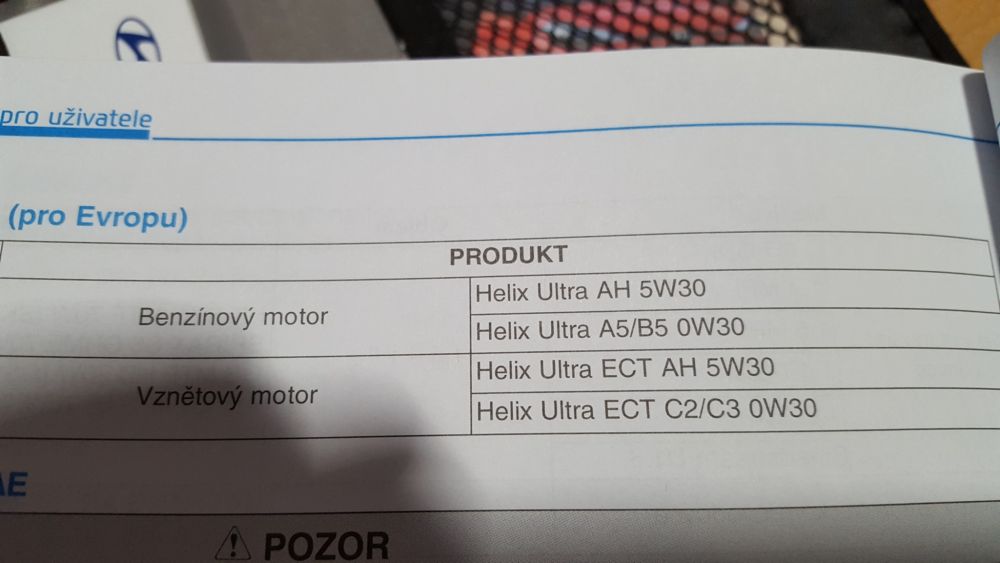

"dozir" ten SHELL čo maš v odkaze je určený pre naftové motory / norma C3 / a pre teba treba Shell Helix Ultra Professional AH-L 5W-30 , ktorý je dosť ťažko dohľadať na webe / norma ACEA C2 /

Tak jsem hledal Shell Helix Ultra Professional AH-L 5W-30 ale nikde jsem nenašel že by se prodával,nebo jsem uplně blbej....Dá se koupit AF professional,ale AH Professional jsem nikde nenašel,buh ví jakej je rozdíl.

Chlapi s tým vyberaním oleja moc špekulujete. Shell v príručke alebo na nálepke pod kapotou je len obyčajná zaplatená reklama. Čo bolo naliate v prvovýrobe je lotéria, istota je snáď len norma oleja ACEA C2 pre vozy s GPF (MY2019) alebo ACEA A5/B5 bez GPF (MY2018). Je úplne jedno akej značky bude olej pri dolievaní - stačí dodržať výkonnostnú špecifikáciu ACEA C2. Ani viskozita nehrá rolu.
Na výber je toho celkom slušne
https://obchod.damoslovakia.sk/katalog/ ... _size_to=1
Pre dozir-a - to doliatie v servise bude celkom drahý špás - liter oleja tak za 15€ a môžeš byť prekvapený, keď ti nalejú inú značku ako shell. Mne v :hyu: servise naliali Total pri servisnej prehliadke.
PS- Motoru by neublížila ani ACEA C3 - C2 a C3 sú oleje s nízkym obsahom popola pre motory s DPF/GPF. Len C2 je optimalizovaná na znižovanie spotreby a znižovanie životnosti motora.
